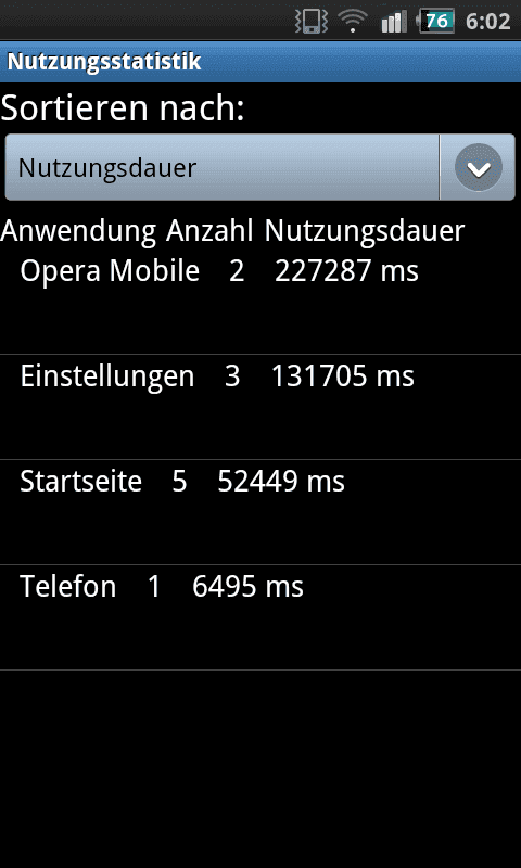

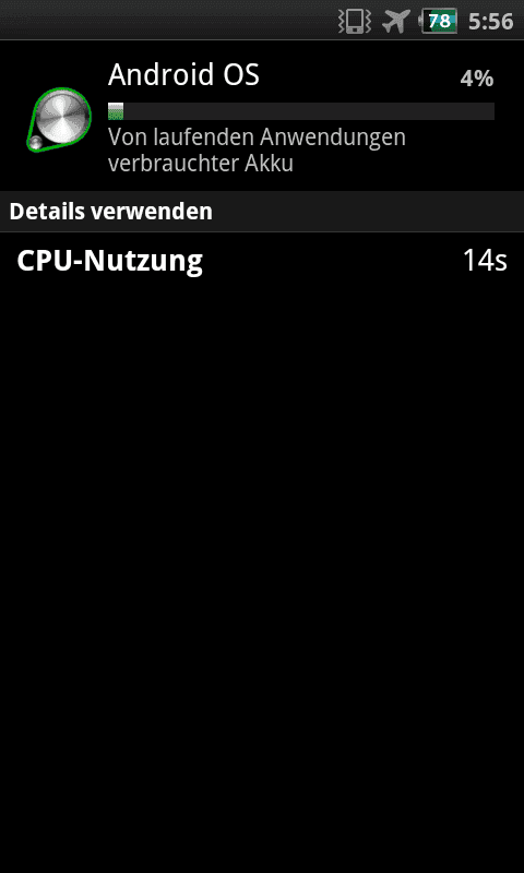

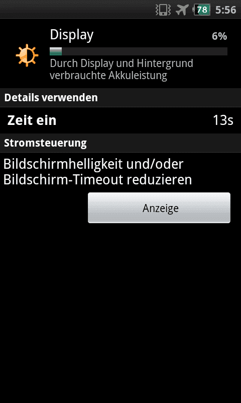

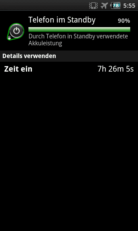

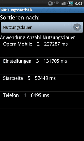

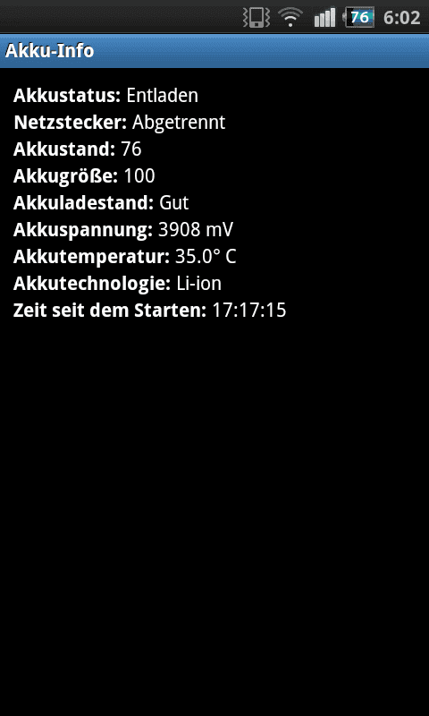

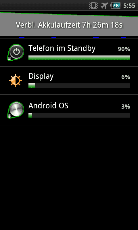

Habe mal ein paar Bildschirmfotos angehängt. Mein SGS i9000 habe ich gestern Abend bei 96% Akkuladung in den Flugzeugmodus versetzt.
Heute nach dem Aufstehen folgendes:
Was ist die auto aktualisierung ?
wo kann ich diese einstellen ?
Konten & Snychronsisierung
Da kannst das dann einstellen
