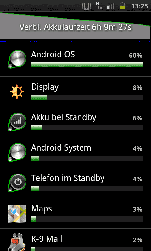

Hi leute... habe ein problem mit meinem akkuverbrauch und weiss nicht woran dies liegt. habe bei dem akkuverbrauch geguckt und android os verbraucht ueber 60%.... habt ihr eine idee? :/
screenshot folgt gleich!
sorry, hatte auf die schnelle keinen hier gefunden.
hier der screenshot:
