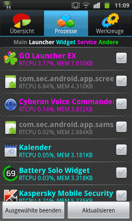

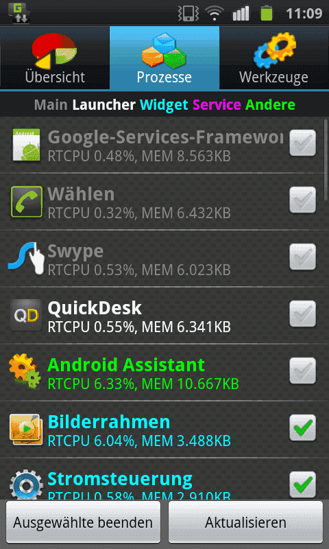

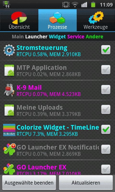

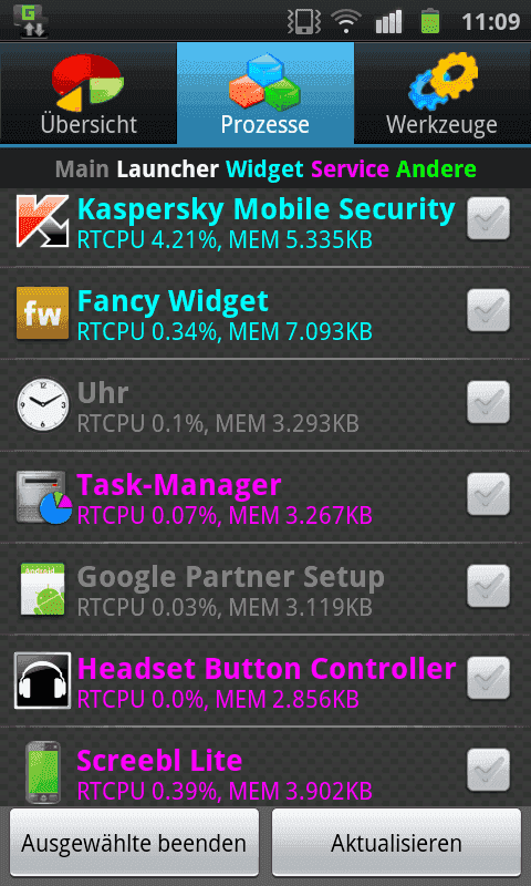

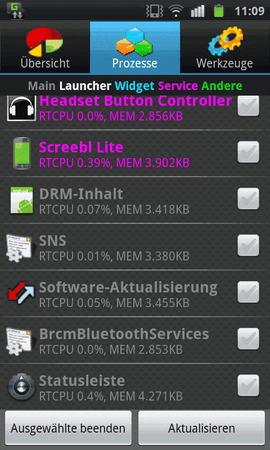

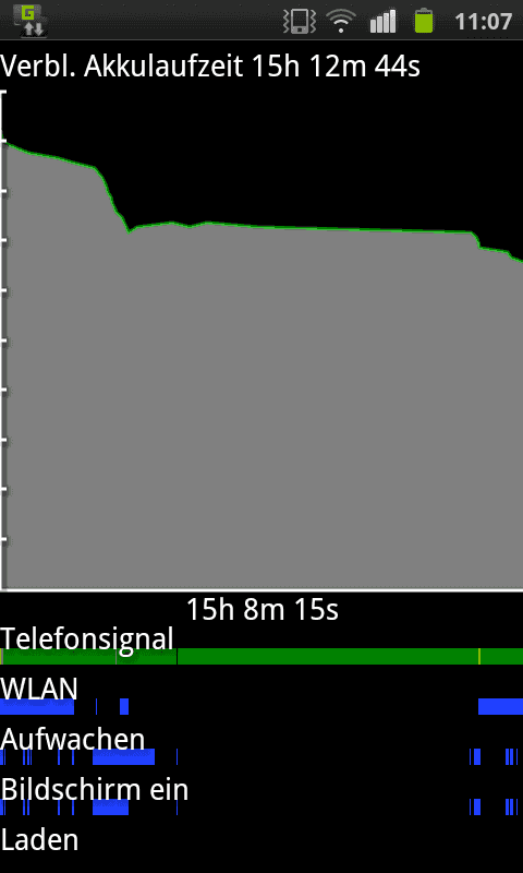

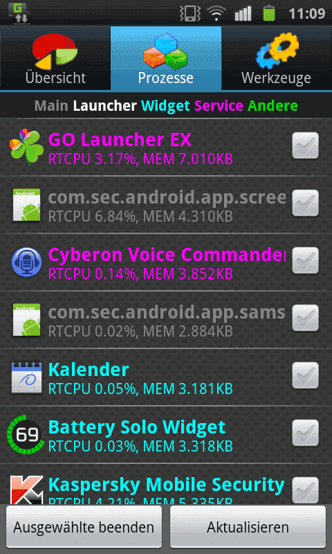

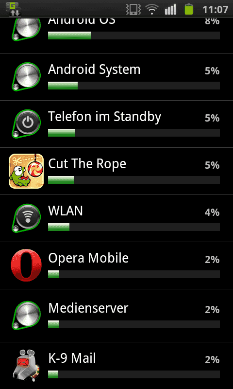

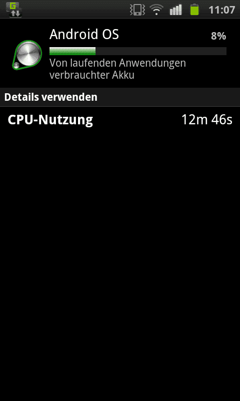

Ich habe noch ein paar Screenshots gemacht (siehe Anhang). Gibt es da etwas auffälliges?
Gruß & Danke
IT

Hast Du in den letzten 15 Stunden was am System verändert? Also Apps deinstalilert, welche als Verursacher in Frage kommen können? AOS geht ja nicht direkt runter, sondern im prozentualen Anteil. Beispiel: Ich hatte bei mir auch ein App was AOS auf 40% gebracht hatte. Nach der Deinstallation ist es nach einer Stunde auf 20% gesunken. Das kann also noch dauern. Oder Du hängst das SGS erneut ans Netzteil, ich glaube dann wird neu berechnet...
