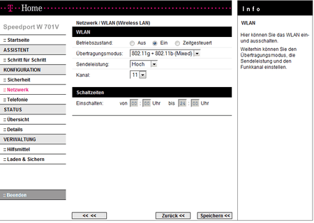

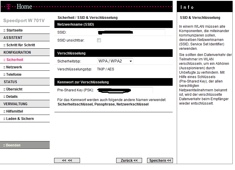

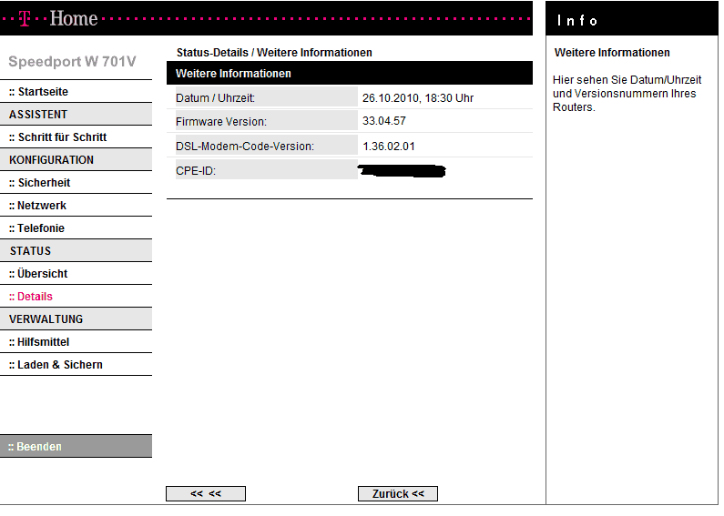

Bei mir sieht das ganze so aus. Die WLAN-Client Zulassung ist bei mir aus. Welcher Kanal ist bei dir eingestellt? Versuche nen anderen zu nehmen falls du Kanal 6 oder so hast. Ich habe z.B.11.
Edit: Firmware ist bei mir auf dem SGS die JP6 drauf.
