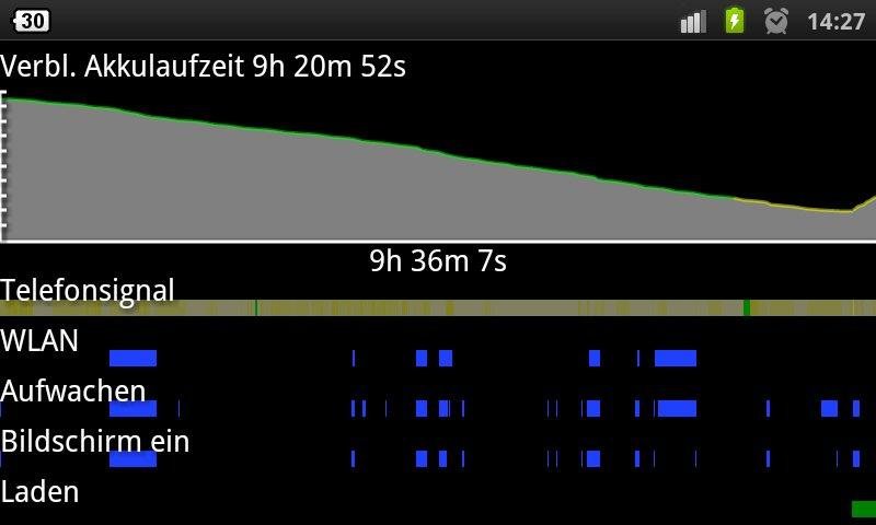

mein Akkuverbrauch ist echt mies. Mein handy war zu 100% aufgeladen und von dor aus direkt
Zwei stunden im standby. Der akku zeigte mir 75% an. Das ist dich nicht norma.

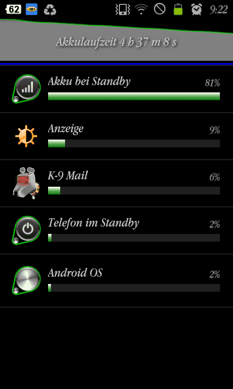

Da mein Thread gschlossen wurde versuch ich es mal hier:
also es war vor paar tagen. Ca. 6 oder 7 Uhr Galaxy S von Strom genommen bei 100% und dann ab zur Schule. Nach ca. 10Stunden Schule musste ich feststellen dass nur 20% Akku war.. Wie denn dass, wenn ich in der Schule vielleicht höchstens 30min mit meinem Handy rumgespielt habe?? Kann mich da mal jemand aufklären?? Übrigens passiert des nicht immer, z.B. kommt es bei jedem 3. Aufladen vor. Sonst komm ich mindestens 2 Tage bei normaler Benutzung rum.. Ich habe auch mal einen Screenshot vom Diagramm gemacht:
Du musst erst mal wissen, was die Energie verbraucht, um was dagegen tun zu können. Das können wir nicht wissen, denn hellsehen können wir nicht.
Die üblichen Werkzeuge dafür stehen in diesem Thread (Better Battery Stats, System Panel, Where ist my Droid Power). Die Anwendung ist auch beschrieben.
Übrigens konnte ich paar Mal auch etwas beobachten:
Wenn Android OS immer über 20% war hatte ich das Problem, aber wenn es so ca. 4% habe ich nie das Problem.. Ich habe gehört dass es einen Android OS Bug gibt denn man nur durch flashen beheben kann.. Ichmöchte mein Galaxy S nicht flashen, kann ich es stattdessen auch zur Garantie schicken??
