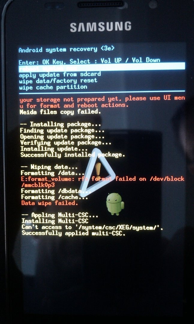

Hallo alle zusammen,
ich habe folgendes Problem. Nachdem mein GT-i9003 nicht mehr vernünftig lief (Phone startete ohne Grund neu), oben in der Statusleiste war außerdem ab und zu ein "Ausrufezeichen" zu sehen, habe ich mich entschlossen eine neue SW nach Anleitung zu installieren.
Android 2.3.4 Gingerbread (I9003XXKPH) auf dem Samsung Galaxy S I9003 installieren (Anleitung) | traceable.de
Hat auch alles wunderbar funktioniert (bei Odin kam die Meldung "Pass") nur jetzt hängt das Phone. Soll heißen: Telefon startet wechselt bis zum Samsung Logo, dann startet es wieder neu, wieder bis zum Samsung Logo und immer so weiter.
In den Download Modus bekomme ich das Phone immer noch ohne Probs.
Habe mal das Display nach dem Softwareupload fotografiert. Vilelleicht hat noch einer von euch einen Tipp woran das liegt...
Danke schonmal für eure Hilfe
Hast auch alles zu 100% so gemacht wie es dran stand??
Wenn ja, dann hast ein Problem, dein interner Speicher ist Defekt.
Wenn vorher noch Garantie hattest, probier es Reparieren zu lassen.
An sonsten lies dich in den Thread ein: https://www.android-hilfe.de/forum/root-hacking-modding-fuer-samsung-galaxy-s-scl.501/bootloop-brick-und-andere-gruende-fuer-den-nicht-start-des-os.268668.html
