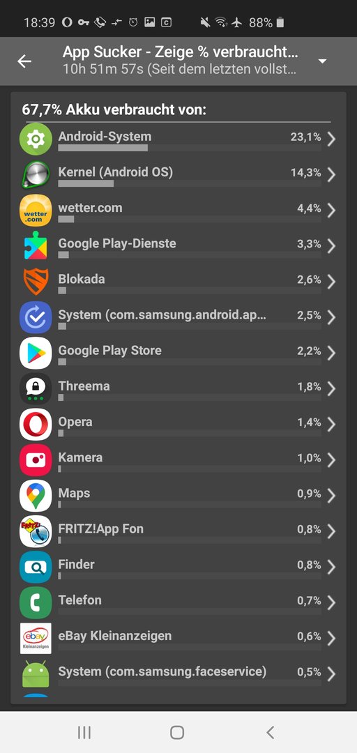

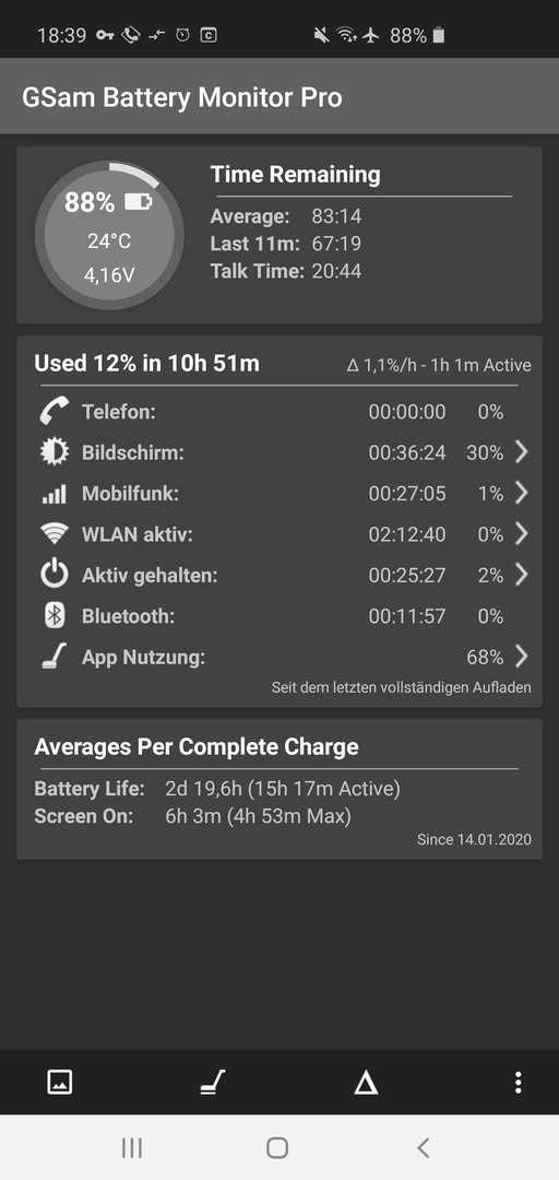

Lade dir mal GSam Battery Monitor (Pro) herunter, vergib via ADB die geforderten Rechte und schau dir mal die Hauptverbraucher an.
Anbei zwei Screenshots aus der App. Habe mein Handy (S10) heute wenig genutzt, daher eher "ruhende Werte"

Würde mal GSam installieren und nach konkreten Verbrauchern schauen. Möglich aber, dass bei dir im Rahmen deiner Nutzung alles ok ist und keine App, die energetisch aus dem Ruder läuft, verantwortlich ist. Absichern kannst du aber nur mit GSam und erweiterten Rechten.
