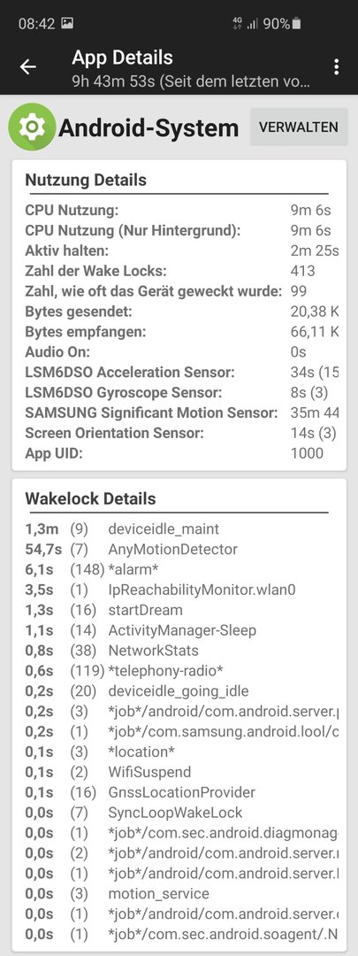

In GSam auf der ersten Seite ganz unten auf "App Nutzung" und dann die folgende Seite bitte posten, damit ich sehen kann wieviel das Android-System und der Kernel verbraucht.

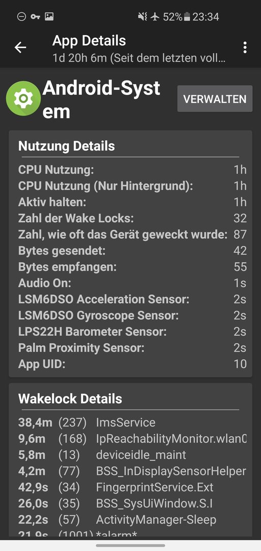

Ich habe gestern VoLTE und WiFiCall deaktiviert, habe aber immer noch 4Wakelocks/h durch den IMSService (Frage an die Experten:
-Wofür wird dieser noch verwendet ausser für VoLTE und WiFiCall?
-Kann ich die Wakelocks bedenkenlos dann mit "cmd appops set com.sec.imsservice WAKE_LOCK ignore" ignorieren?
-Wird dann mein Android-Systemverbrauch besser?)
und somit einen Verbrauch von ca. 19mA/h (im mittleren Energiesparen).

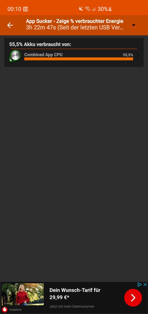

Ich habe nur das gefunden.
@Hustanfall
musst du immer noch über ADB freischalten!
Enable More Stats - GSam
einfach in der App/bei Google suchen...

Mein IMSService verursacht weiterhin ca. 5 Wakelocks/h.
Dieser wird nach weiterer Recherche neben VoLTE und WiFiCall auch für RCS verwendet. Jedoch finde ich keinen richtigen Hinweis, ob dieser Wakelocks bedenkenlos ignoriert werden können.
Kann mir jemand jemanden aus dem Forum nennen, der das wissen könnte?

@Cloud
In GSam unter Android-System:
@Birger21
Den errechne ich mir mit den GSam-Werten:
Akkugesamtkapazität*(1-Restakku)*Verbrauch/Dauer
Also bei Dir war das
4100mA*(1-1%)*41%/11,95h = 139,26mA/h
Reaktionen: Battal03, M--G und Birger21
