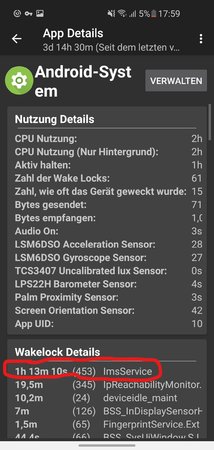

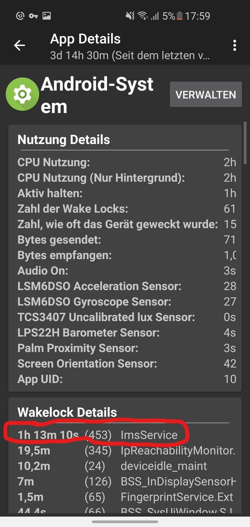

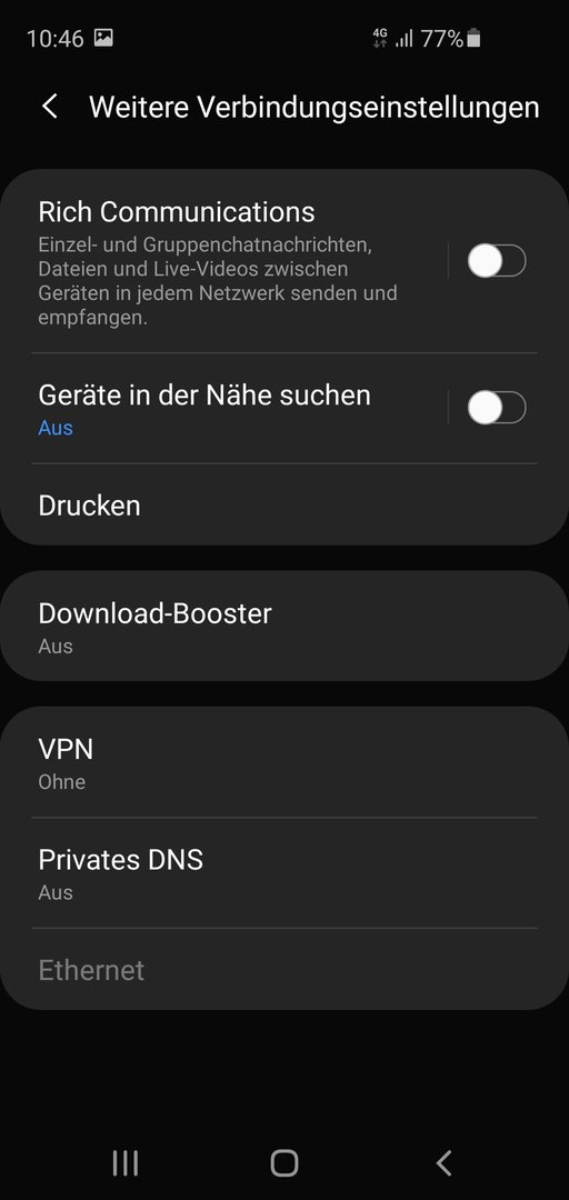

Joscha schrieb:
2.) Ich habe einen ImsService gefunden, der sehr viele Wakelocks erzeugt habe und da habe ich in einem Forum den Tipp gefunden, auf Einstellungen->Verbindungen->Weitere Verbindungseinstellungen->Erweiterte Anrufe und Nachrichten zu deaktivieren.
Das IMSServicewakelogproblem scheint sich dank diesem Tipp erledigt zu haben.
Ich denke, gelesen zu haben das der RCS nur bei einigen Providern standardmäßig aktiviert ist.
Vlt. kann ja jemand mit Vodafone-SIM prüfen, ob bei ihm auch dieser Einstellungspunkt aktiv ist, wenn er Wakelocks vom IMSService entdeckt...

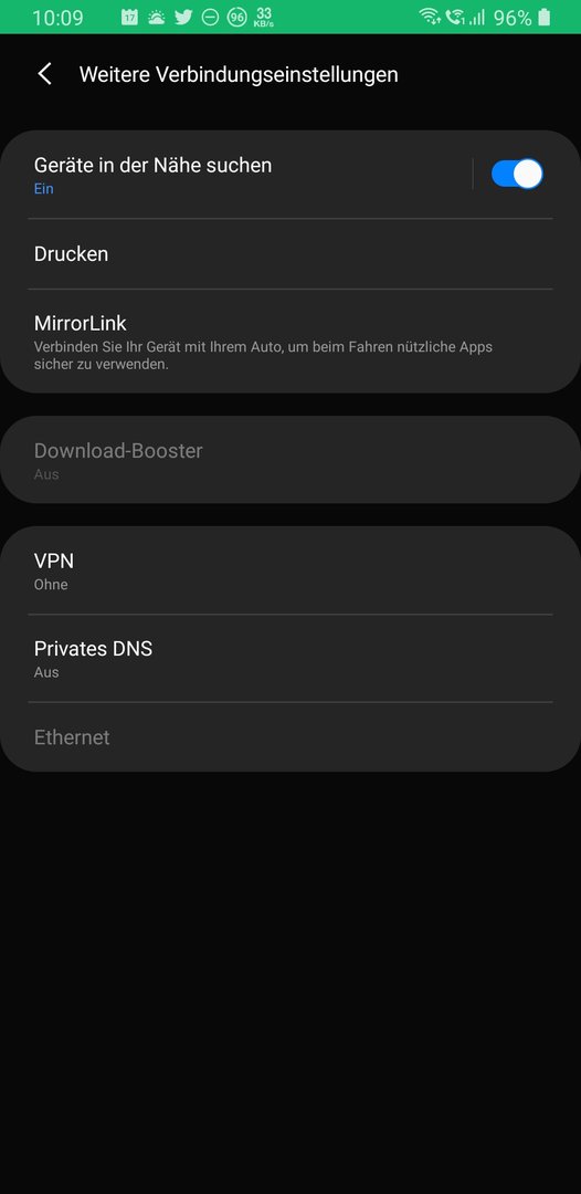

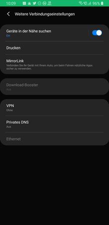

@Cloud
Sicher?
Beim S9+ und o2 existiert die Option nämlich gar nicht.
(DBT Gerät)
Erst mit Telekom/Vodafone SIM erscheint die Option, ist dann aber standardmäßig aktiv.
Reaktionen: Nunein und orgshooter
Hab eine O2 SIM und musste das nach dem letzten Werksreset wieder deaktivieren.
Reaktionen: M--G, maik005 und orgshooter

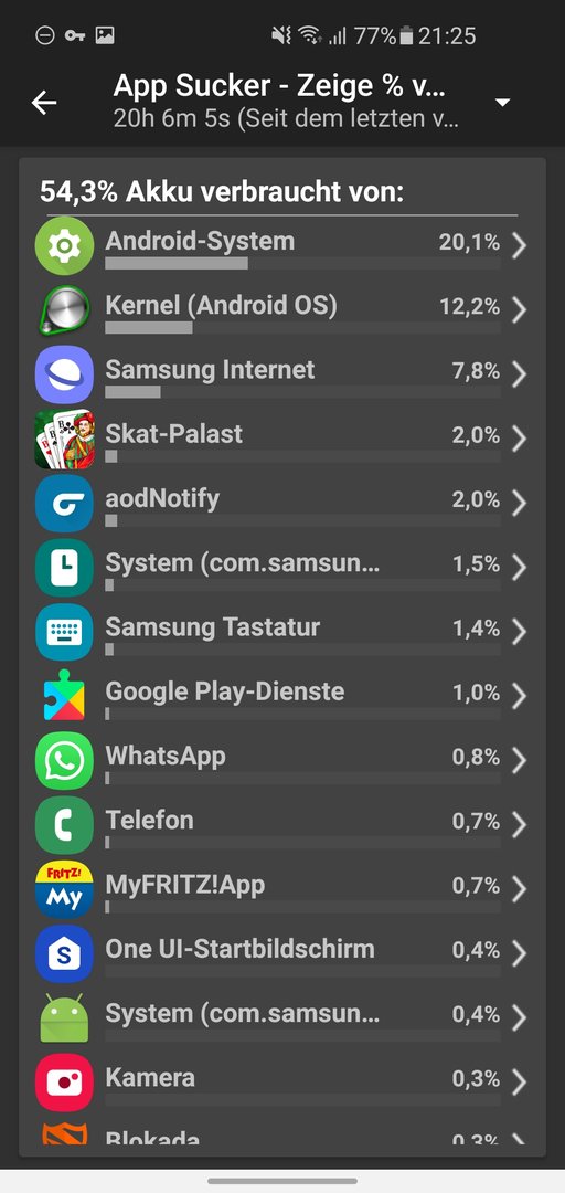

@Cloud & @MAUTY:

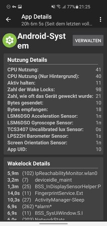

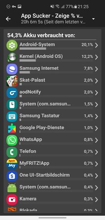

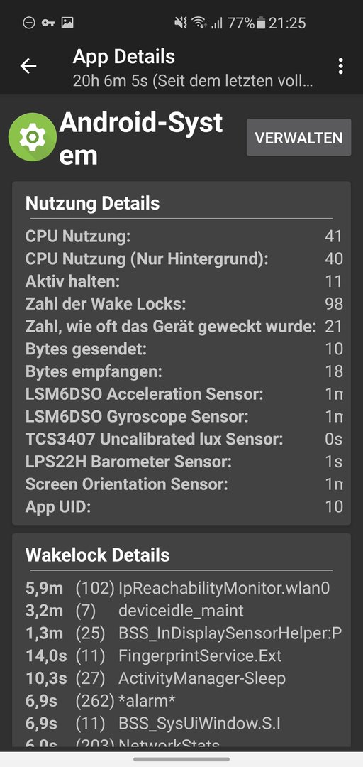

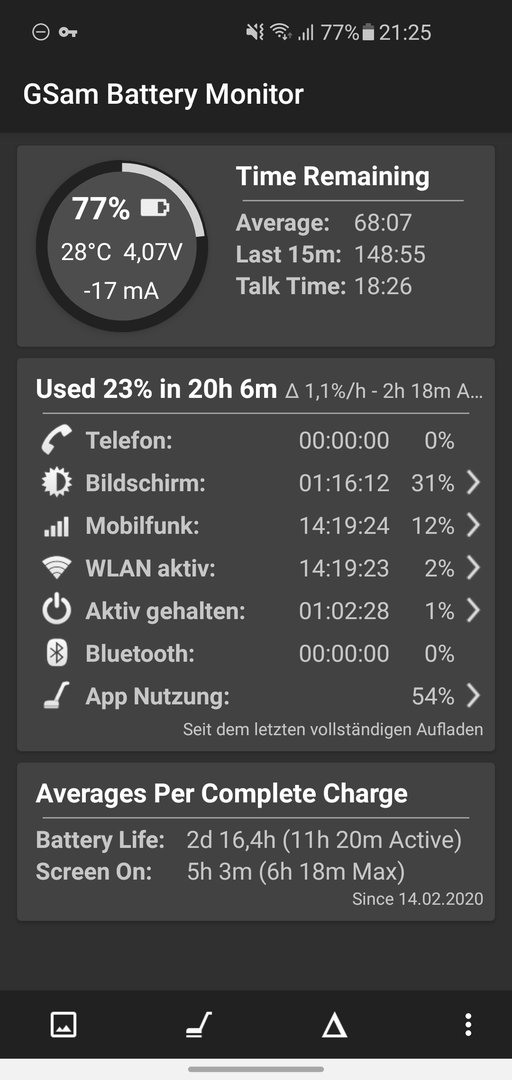

Nachdem mit folgender Einstellung
Einstellungen->Verbindungen->Weitere Verbindungseinstellungen->Erweiterte Anrufe und Nachrichten deaktivieren
der IMSService keine Wakelocks mehr produziert:
Vorher ca. 5St./h: Jetzt 0St.
InkedScreenshot_20200416-175933_GSam Battery Monitor_LI.jpgScreenshot_20200417-212526_GSam Battery Monitor.jpg
ist die Grundlast vom System (lt. GSam Battery Monitor) bei mir von 11..14mA/h auf knapp unter 8mA/h gesunken (bzw. von 16,7..21mA/h auf ca. 12,6mA/h wenn man System und Kernel zusammenrechnet).
Ausgerechnet mit folgender Formel:
Akkukapazität*(1-Restakkukapazität)*Appverbrauch/Laufzeit
also:
3400*(1-77%)*20,1%/20,1h=7,82mA/h (bzw. 3400*(1-77%)*(20,1%+12,2%)/20,1h=12,57mA/h)
Obwohl nach den Fakten aus GSam diese Ersparnis nur marginal und für diejenigen was ist, die nicht jede Nacht aufladen, ist der subjektive Eindruck der das der Standbydrain sich merklich verbesser hat.
Denn, nach einem Tag mit 1,25h DoT noch 77% Rest zu haben sind vier Tage Laufzeit (bei meiner aktuellen Nutzung) mit 4..5h DoT anscheinend möglich!
Reaktionen: junkyde und MAUTY
