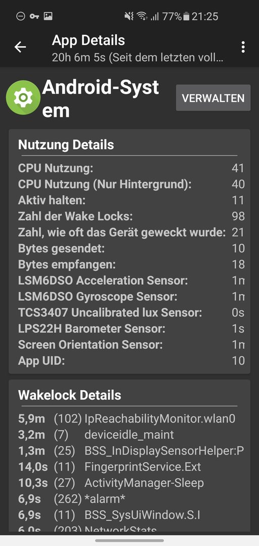

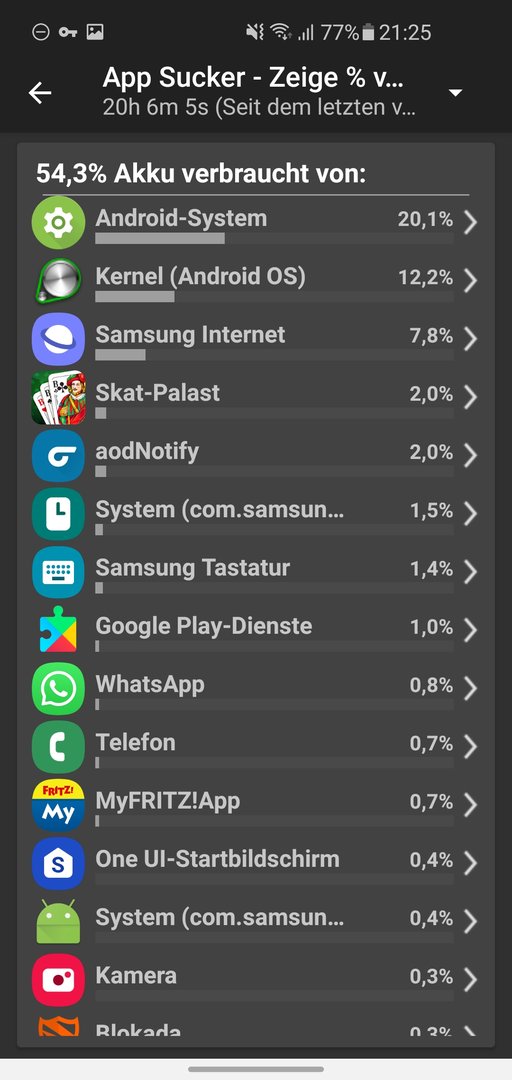

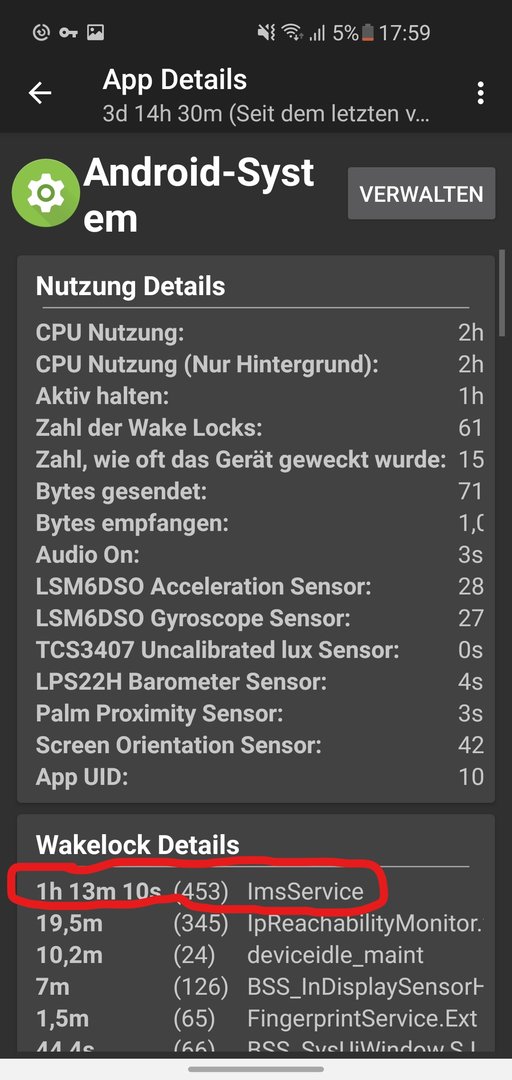

orgshooter schrieb:
@Cloud & @MAUTY:
Nachdem mit folgender Einstellung
Einstellungen->Verbindungen->Weitere Verbindungseinstellungen->Erweiterte Anrufe und Nachrichten deaktivieren
der IMSService keine Wakelocks mehr produziert:
Vorher ca. 5St./h: Jetzt 0St.
Anhang anzeigen 787488Anhang anzeigen 787489
ist die Grundlast vom System (lt. GSam Battery Monitor) bei mir von 11..14mA/h auf knapp unter 8mA/h gesunken (bzw. von 16,7..21mA/h auf ca. 12,6mA/h wenn man System und Kernel zusammenrechnet).

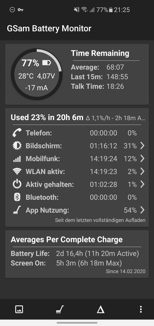

Ausgerechnet mit folgender Formel:
Akkukapazität*(1-Restakkukapazität)*Appverbrauch/Laufzeit
also:
3400*(1-77%)*20,1%/20,1h=7,82mA/h (bzw. 3400*(1-77%)*(20,1%+12,2%)/20,1h=12,57mA/h)
Obwohl nach den Fakten aus GSam diese Ersparnis nur marginal und für diejenigen was ist, die nicht jede Nacht aufladen, ist der subjektive Eindruck der das der Standbydrain sich merklich verbesser hat.
Denn, nach einem Tag mit 1,25h DoT noch 77% Rest zu haben sind vier Tage Laufzeit (bei meiner aktuellen Nutzung) mit 4..5h DoT anscheinend möglich!

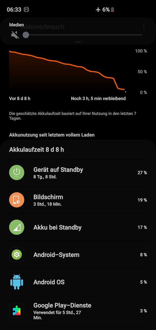

Ok, das macht dann auch mehr Sinn. Aber ich liege bei Wlan Only schon komlett bei 10-11mA. Das sind gerade mal 2-3mA mehr. Wlan + LTE ( aktiviert aber ungenutzt ) + BT ( aktiviert aber ungenutzt ) 13-15mA. Aber in diesem Bereich ist der Unterschied fast = 0. Tiefer geht also net mehr wirklich. Nur im Flugzeugmodus. Also aufm guten Level ...
Mein Standby Record war 8Tage ohne zu laden mit 3Std DoT. Alles aus außer Wlan. 7Std Flugzeugmodus ( Nachts ) von 24Std. Restakku 6%
und davon hat man was?
Wenn ich es nicht benutze kann ich es auch gleich ausschalten 🤔 😉
Reaktionen: AL66 und androtalk
Ich mache das Handy nie aus, weil das neu starten bis es sich dann wieder alles eingependelt hat mehr Akku brauch als der Flugzeugmodus ( 7Std ) selbst und den Flugzeugmodus ein und ausschalten geht auch schneller. Zum Schluss die Gewohnheit. Dazu war es ein Standby Test, Ausschalten wäre dann naja^^
Ich mache es halt bis heute so und bei normaler Nutzung ist Bluetooth noch im Flugzeugmodus an da ich oft bei Musik ein penne ;)
8Tage, ziehe ohne Flugzeugmodus 1-2 Tage ab, dann sind es immer noch 6-7 Tage, da ist der Flugzeugmodus egal ;)

Danke für deine Himweise.
Also, denke ich das mein Android System- / Kernel-Verbrauch mit ca. 32..33% in Summe noch zu hoch ist.
Nutzt du noch den Apex Launcher?
Wenn ja, ist dieser sparsamer als der Stocklauncher umd hast du dann den Stocklauncher deaktiviert?

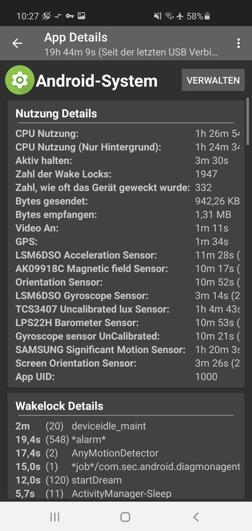

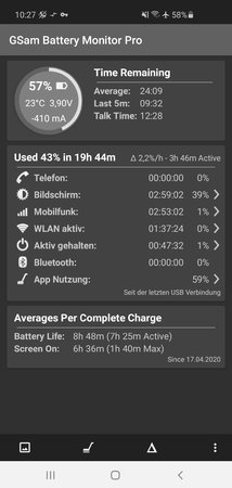

Könnt ihr mal einen Blick auf meine Screenshots werfen. Irgendwelche Auffälligkeiten? Habe den Eindruck, das S10 hält nach dem Wipe länger durch.
Habt ihr bei GSAM auch das Problem, dass Screen on "max" falsche Werte liefert. Ist auch schon vor dem Wipe so gewesen.
Screenshot_20200418-102752_GSam Battery Monitor Pro.jpg Screenshot_20200418-102759_GSam Battery Monitor Pro.jpg
