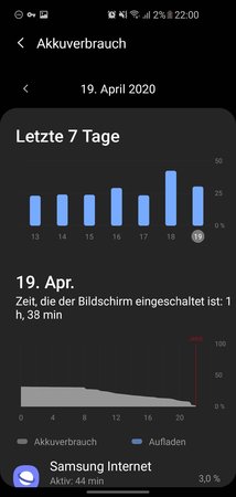

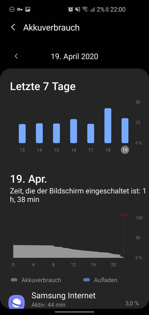

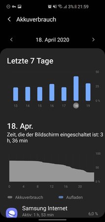

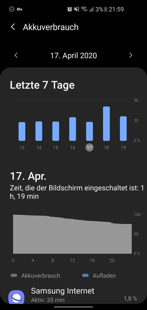

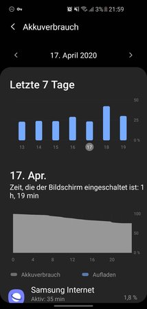

so,
nachdem ich die letzten Tipps befolgt habe befolgt und ungenutzte Gesten unter "Erweiterte Funktionen/Bewegungen und Gesten" deaktivierte, bin ich jetzt in den letzten 70h auf eine DoT von 6h 33min gekommen.
Screenshot_20200419-215950_Device care.jpgScreenshot_20200419-215957_Device care.jpgScreenshot_20200419-220003_Device care.jpg
-Hauptsächlich war ich im WLan mit zzgl. 2G verbunden.
-Nachts 8,5h Flugmodus
-Mittleres Energisparen ohne 70% Drosselung (Oohh, habe ich nicht mehr im Kopf gehabt) und FHD+
-Dark Mode auch im Samsungbrowser.
-BixbyRoutinen und Macrodroid laufen im Hintergrund immer zur Automatisierung täglicher Dinge.
-Helligkeitsregelung manuell, aber Regelung über entsprechendes Macro in Macrodroid mit 8 Helligkeitsstufen, wobei bei hellster Lichtsensorstufe (Prüfung bei Bildschirm an) auf Adaptive Helligkeit geschaltet wird um das Maximum zu erzielen, sonst manuelle Werte.
-Die anderen Einstellungen habe ich ja bereits erwähnt (per ADB deaktivierte Pakete, "Weitere Verbindungseinstellungen/Erweiterte Anrufe und Nachrichten" und VoLtE, WifiCall aus).
Ich denke VoLTE werde ich ab morgen wieder aktivieren und hoffe das dadurch nicht automatisch die "Erweiterte Anrufe und Nachrichten" aktiviert werden (und somit die IMSServiceWakelocks).

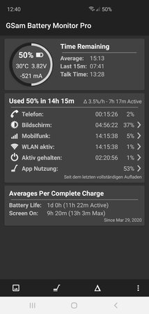

Also obwohl ich jetzt nur digitales Wohlbefinden, Facebook und 2 Kleinigkeiten per adb gelöscht habe merke ich schon dass der Standby Verbrauch besser geworden ist 😀.
Kann ich echt nur empfehlen und schwer ist es auch nicht.

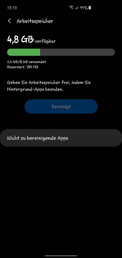

So viel Arbeitsspeicher hatte ich auch noch nie nach dem Bereinigen, ist einfach genial ja das mit dem ADB...
Reaktionen: M--G

@Battal03
weil so viel leerer Arbeitsspeicher verschwendet ist.
Die Apps werden von Android ja bewusst im speicher gehalten, damit sie schneller wieder gestartet werden können.
Das selbe wie bei aktuellen Windows Versionen.
Reaktionen: Battal03
