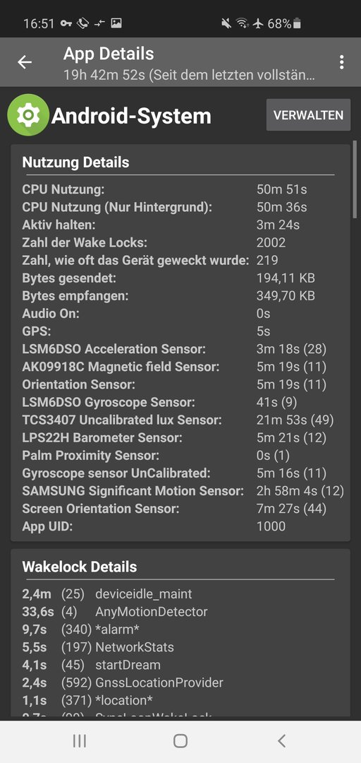

Habe mal meine Wakelocks angeschaut - extrem viele. Woran kann das liegen?
Die Anzahl der Wakelocks ist nebensächlich. Interessant ist die Zeit

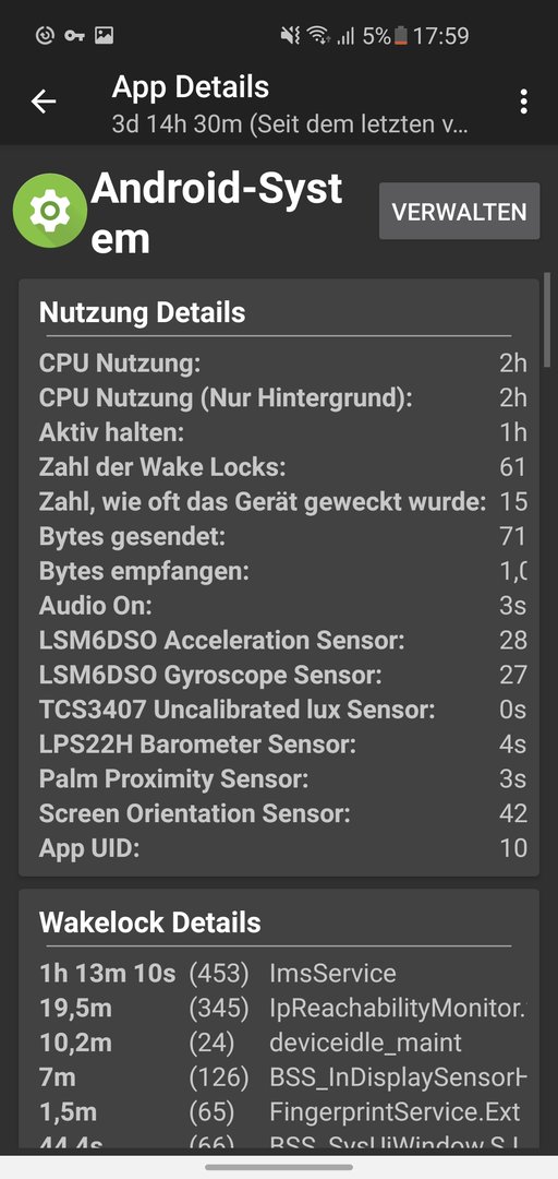

Das sind nicht viele im Vergleich zu meinen:
Obwohl ich die Wakelocks des imsservice per ADB unterbunden hab ich immer noch fast 5St./h.
Also der eine Befehl war es nicht...

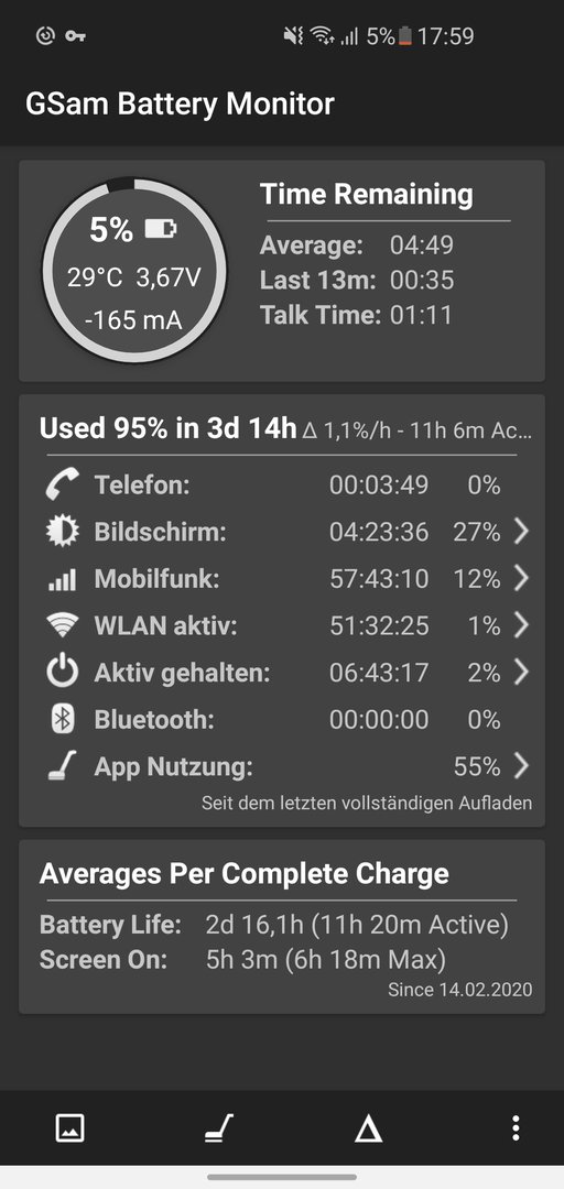

Vielleicht sollte ich mich mit über drei Tagen Laufzeit einfach zufrieden geben:
Reaktionen: M--G
@orgshooter
Achtung!
Schau oben auf die Gesamtzeit der Messung!
bei dir 3 Tage und 14 Stunden!

Ja, 453St/86,5h macht über 5St/h (vor allem bei 1h 13min Wachhaltezeit)!
Und das wenn der Bildschirm aus ist.
Das finde ich viel, wenn VoLTE und WiFiCall aktuell deaktiviert ist bei meiner Vodafone SIM.

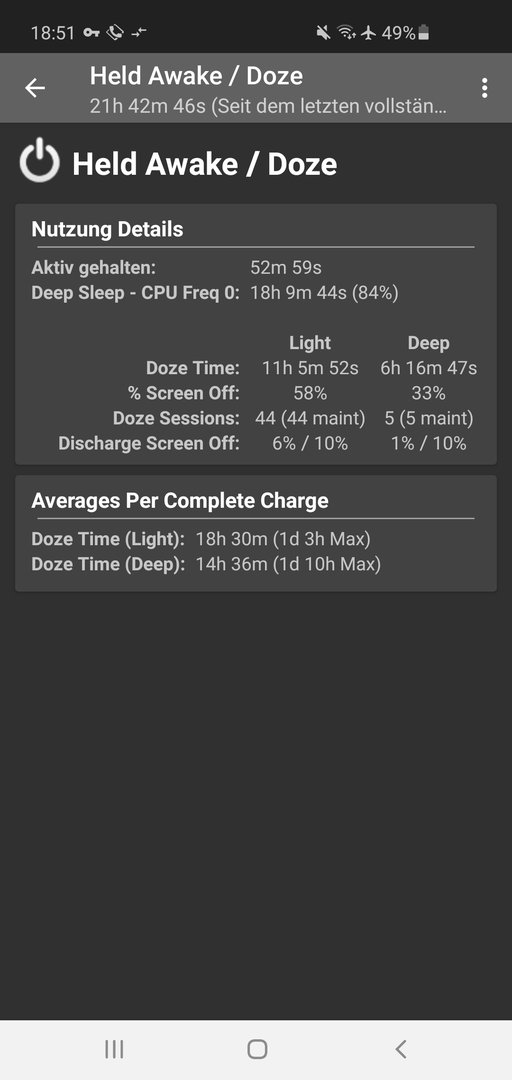

Wieviel % ist denn der Tiefschlaf in der Bildschirm aus Zeit?
Bei mir sind das 97% und das ist schon recht ordentlich.
Reaktionen: M--G

@Schinkenhörnchen : Zeig mal einen Screenshot von "Aktiv gehalten"
Allerdings zeigt AccuBattery Pro 95% Tiefschlaf an, also deutlich mehr als GSAM.
Ich nutze nur AccuBattery Pro.
Das erscheint mir am genausten.
@orgshooter
liegt daran, dass Accubattery nur bei ausgeschaltem Display den DeepSleep Prozentwert rechnet.
GSam rechnet den DeepSleep Prozentwert gegen die gesamte Laufzeit seit Messbeginn.
Reaktionen: M--G und orgshooter

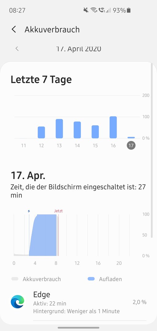

Also nach einigen Tagen im Alltag stelle ich fest, ohne Überraschung nach den ganzen Erfahrungen die so im Netz stehen, der Akku vom S10e ist gerade so okay.
Ja, ich bin bisher gerade so damit ausgekommen, obwohl ich echt kein PowerUser bin.
Hier und da mal ein paar Fotos von meinem Sohn, ein kurzes Video.
Im Prinzip deckt sich die Leistung mit dem iPhone 7\8 - und alles eben der Smartphone-Größe wohl geschuldet.
Nachts kommt das Teil eh immer am Stecker, jedoch ist es etwas schade, doch noch immer ein bisschen auf den Restakku achten zu müssen.
