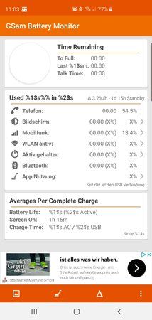

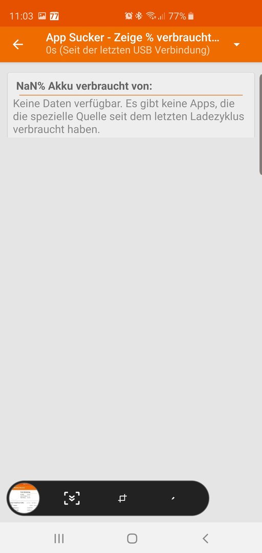

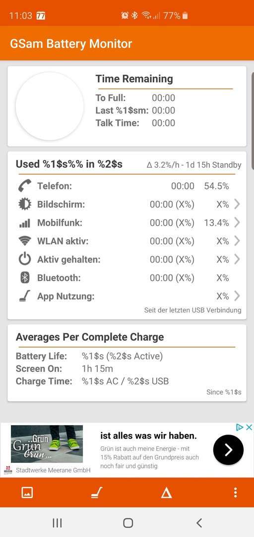

Weis jemand wieso gsam nichts mehr anzeigt?

hab's gefunden.
