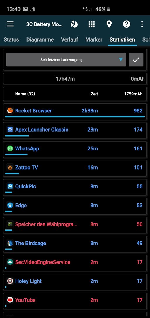

So, nun gehts zur Fehler suche. Ich hab angefangen unnötige Apps in Standby zu versetzten. Kann mann in den Akku Einstellung von Android. Danch Display aus, 15min warten, Display an und Check. Wenn es das nicht war muss mann weiter suchen. Mann schaut bei 3C Battery App in der Statistik, welche App wieviel Verbrauch und schaut, welcher der Böse ist. Bei mir und einigen anderen war es der Filter Provider. Kann mann mit Package Disabler Deaktivieren. Aber vorher einen Wipe Cache aus führen, kann alleine schon helfen.

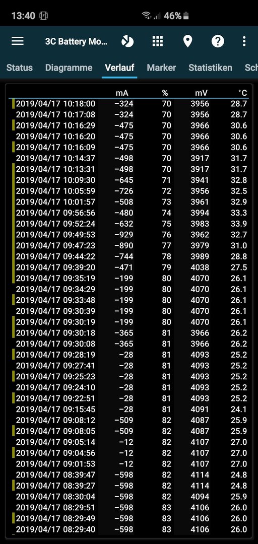

[doublepost=1555500532,1555500206][/doublepost]Ein Beispiel wie es bei mir aussieht

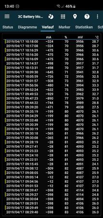

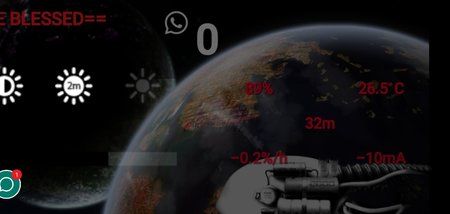

[doublepost=1555501407][/doublepost]Mist fotos oO
So, jetzt habe ich es Puhhh
