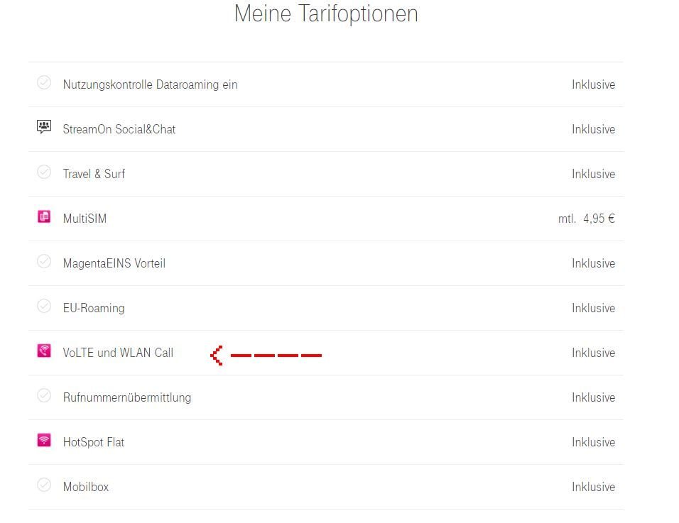

ich habe ein paar Fragen zum S10 und WLAN Call.
Mein Handynetz der Telekom ist leider nicht sehr gut im Haus. Im S10 habe ich beide SIM Karten mit der Telekom.
Meine erste SIM springt immer mal wieder auf WLAN Call und dann wieder auf den normalen Handyempfang.
Meine zweite SIM aktiviert nie den WLAN Call.
In den Einstellungen ist bei beiden SIM Karten WLAN Call aktiviert.
Über den Nova Launcher und den Activity Launcher gelingt es mir leider nicht die Priorität auch WLAN Call (gegenüber Handyempfang) zu setzen.
Wenn ich den Flugmodus anschalte habe ich (siehe oben) leider nur die erste SIM auf WLAN Call und die zweite SIM ist gar nicht mehr erreichbar (da kein WLAN Call möglich ist).
Habt ihr Tipps und Tricks für mich wie ich beide SIM Karten zu Hause immer auf WLAN Call bekomme?
Priorität ändern geht auch nicht. Wlan ist vielleicht zu schwach das sich deshalb das Mobilfunknetz einschaltet. Ist die 2. Sim Wlan Call fähig? Heisst muss im Tarif mit drin sein und vom Netzbetreiber freigeschaltet sein.
Sehe es genau wie @vietnam,
ist SIM 2 wirklich vom Anbieter für VoLTE und VoWi-Fi freigeschaltet ?
Müsste dann im Kundencenter beim Telekom Login unter Vertrag so aussehen wie im Bild.
