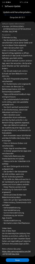

Neues Update
Reaktionen: Olimz1990, maik005, ripper1999 und 2 andere
wird gerade installiert :)
Meldung kam über Members App
