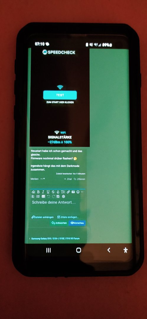

Irgendwie hängt das mit dem Darkmode zusammen.
Oben der Screenshot, da ist die App richtig schwarz.
Und unterer Screenshot ist der Hintergrund grün.
Was soll der Quatsch? 🤔
Hab das Foto nochmal editiert, damit man es richtig sieht.

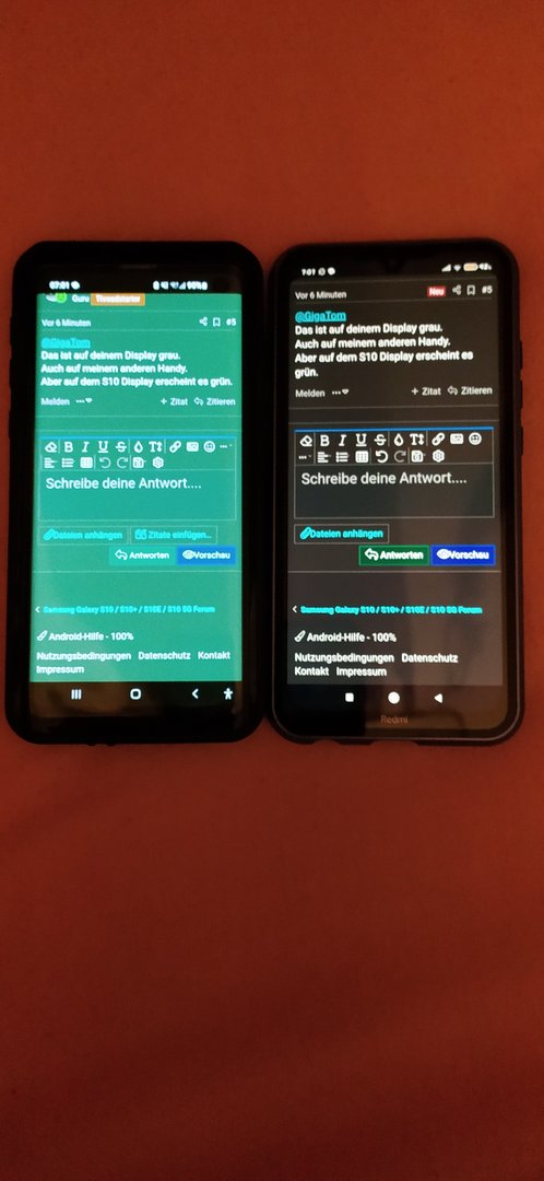

Das ist grau, nicht grün. Geh mal aus dem Browser raus.
@GigaTom
Das ist auf deinem Display grau.
Auch auf meinem anderen Handy.
Aber auf dem S10 Display erscheint es grün.
Links das S10 und rechts das Xiaomi.
Du meinst das ist normal? 🤔
Jetzt hab ich Foto mit anderem Handy gemacht.
Wenn Darkmode aus ist, ist alles normal.
Was kann das sein?
Reaktionen: GigaTom

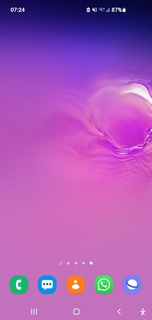

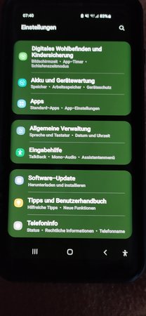

Hab schon Firmware neu drüber geflasht, aber es bleibt im Darkmode der Grünstich.
Was kann das sein?
Selbst in den Einstellungen ist der Hintergrund grün.
Hat auch was mit der Helligkeit vom Display zu tun.
Wenn ich das Display etwas dunkler habe erscheint es in grün und wenn ich es heller stelle, wird es grau.
Ca bei 50% wird der Hintergrund grau.
Alles was drunter ist, erscheint grün.
