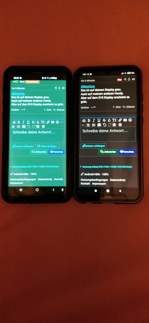

@butzerl
Guck mal in Post #5
Da sieht man das extrem.
Das stört mich, weil es richtig grün ist.
Jetzt im Moment ist es wieder normal.
Reaktionen: butzerl und M--G
Das ist extrem. So schlimm war es bei mir bei weiten nicht. Nur an den unteren Rändern.
Reaktionen: Astronaut2018 und M--G
Bei mir war es auch nicht so extrem.
Reaktionen: Astronaut2018 und butzerl

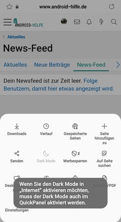

@butzerl @M--G
Ist das bei euch auch, das der Darkmode vom System mit dem Darkmode vom Samsung Internet Browser zusammen hängt?
Siehe Screenshot!
Bei meinen Xiaomis ist das nicht!

@Astronaut2018
Ja. Kannst es aber jederzeit im Browser abschalten.

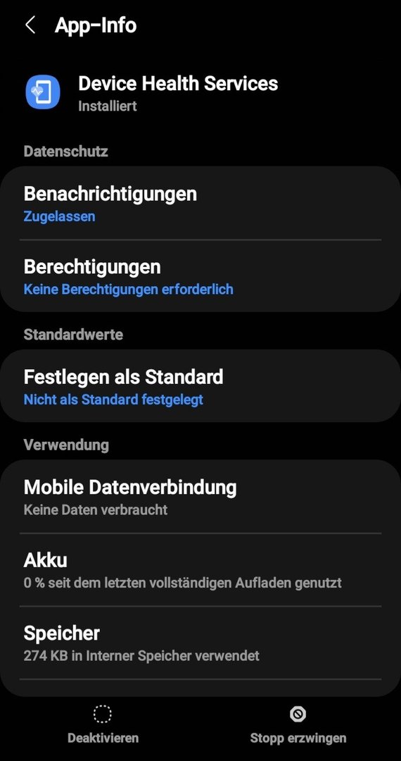

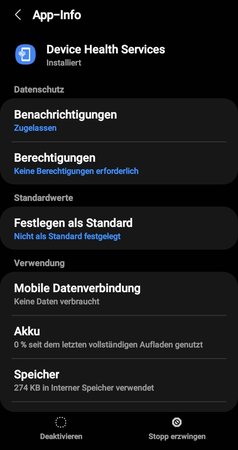

@Cloud
Bis jetzt ist alles normal im Darkmode.
Hab vorhin nach dem Flackern vom Display mal die Aktualisierung von der App im Screenshot deinstalliert.
Und seit dem ist keine Farbveränderung mehr.
Kann das mit der App "Device Health Service" zusammen hängen? 🤔
Reaktionen: Cloud und M--G
