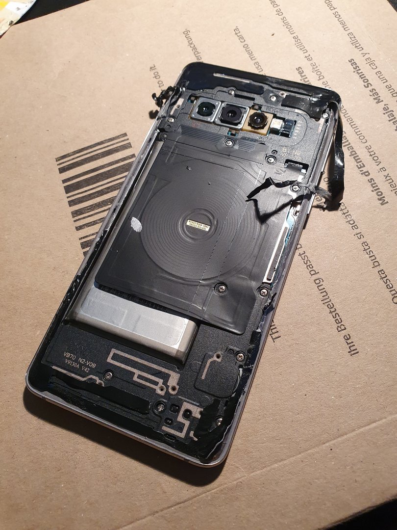

Ich hatte gestern Abend noch ein paar Tests gemacht bezüglich ob es sich um Neuware handelt.
Als erstes den Akku voll geladen und die Spannung überprüft. Siehe da anstatt der 4,35 Volt die normalerweise bei einem neuen Gerät erreicht werden wenn der Akku vollständig geladen wird erreichte meins nur 4,29 Volt Spannung bei 100 Prozent. Dies ist meiner Meinung nach ein weiteres Indiz für ein Fake Gerät.
Zum Schluss wollte ich es sicher wissen und habe das Back Cover entfernt (bin gelernter Elektroniker repariere öfter mal Phones) und siehe da,
Ich hatte es nunSchwarz auf Weiß das da rumgemurkst wurde.
Billges Back Cover mit andererem Kleberahmen als Original.
Dieser war Schwarz wobei der Original Kleber eher weißlich oder gelblich ist.
Man sah auch eindeutig das der Qi Ladeempfänger schon mal abmontiert wurde. Auf den Akku fehlte der Aufkleber mit der Imei Nummer die Normalerweise auf dem Akku klebt.

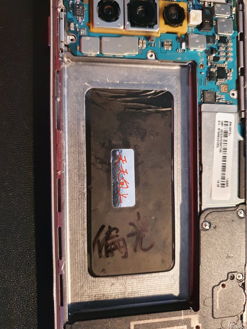

Zum Abschluss habe ich noch den Akku entfernt, dieser war nicht mal mehr werksseitig fest verklebt und ging ganz leicht raus und man bekam einen Blick auf die Displayeinheit.
Und siehe da irgendein Billigschrott Display aus China es war ein Chrome-Aufkleber mit Chinesischen Schriftzeichen drauf.
Sicher kein Original.

Klingt für mich immer noch so als wäre das Gerät original ausgeschlachtet worden und durch minderwertige Teile ersetzt worden.

Ja vermutlich wurde nur das Mainboard + Akku verwendet. Der Rest billiger Schrott, aber für einem Laien auf den erste Blick nicht zu unterscheiden.
Wäre das mit den Haaren in Der Schachtel, der neueren Software und dem verschmutzten Kameraglas nicht gewesen, dann hätte ich es vermutlich gar nicht gemerkt
Im Prinzip ist es Betrug was da gemacht wird ohne das es viele Leute merken.
