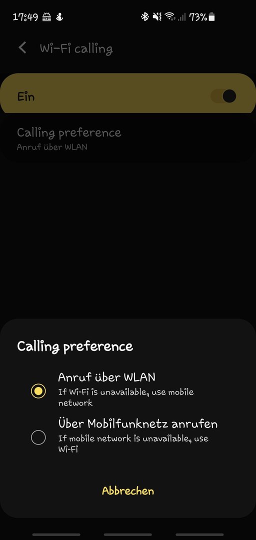

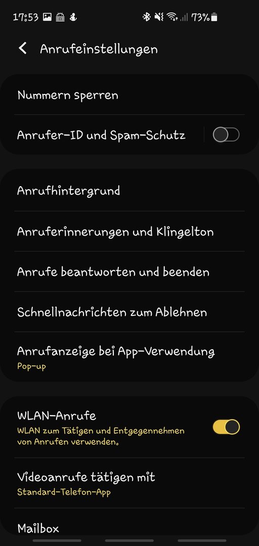

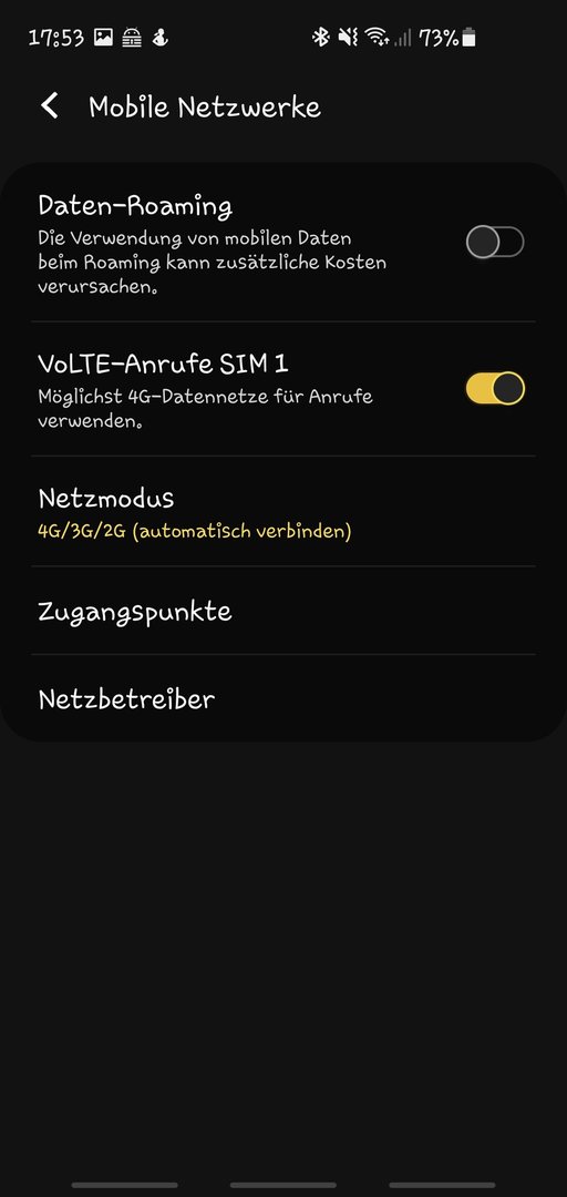

@humpi78
Poste mal bitte einen Screenshot von deinen Wi-Fi calling Einstellungen!
Läuft dein IMS-Service?
@orgshooter
gibt da doch bloß AN oder AUS?
Oder meinst du das versteckte Menü?
Dann sag ihm am besten wie er da hin kommt, ich weiß es gerade nicht.

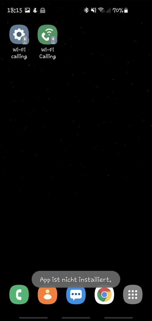

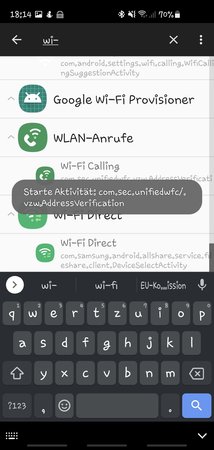

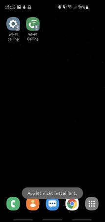

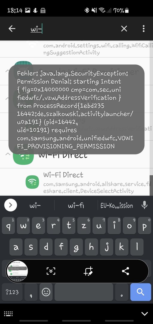

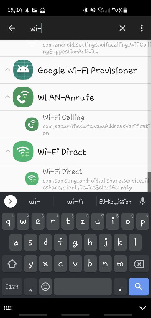

Hallo
IPv6 hat mein Anbieter(DNS-NET Glasfaser) nicht. Aber wie geschrieben funktioniert es ja bei anderen mit dem gleichen Anbieter und Fritzbox.
Hier ein paar Bilder von den Einstellungen @orgshooter
Bei den letzten 4 Bildern Wi-Fi Calling steht auch App ist nicht installiert wenn ich die Verknüpfung starten will.
