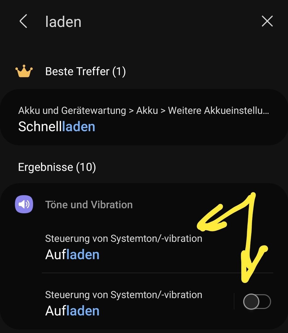

Such mal in den Systemeinstellungen nach "laden".
Was ist eingestellt?
Bei dem oberen markierten Punkt kann eingestellt werden, wo es einen Ton oder Vibration gibt.
Reaktionen: Kibra
@orgshooter Beim oberen Punkt stand bei aufladen vibrieren auf ein, ausgestellt, nützt nix, vibriert weiter beim laden. der zweite Punkt war von vornherein aus. Trotzdem Danke, war einen Versuch wert.
