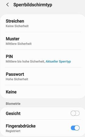

Wie meist du? Option Fingerprint ist noch immer aktiviert. Habe jetzt nochmal alle 2 Fingerprints gelöscht und neu eingerichtet. Im Sperrbildschirm (1x wischen) bietet er mir nur den Screen zur Pin-Eingabe an. Das Fingerprint Logo erscheint nicht...

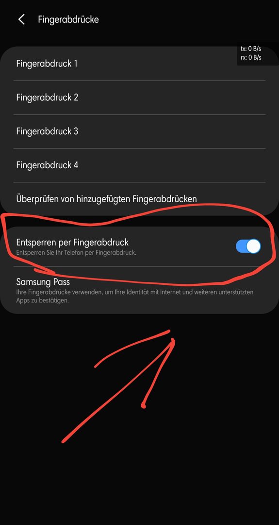

@virtualcop
Wie sperrst du das Gerät?
Normal mit der Power Taste, oder mit einer App?
Diese Option hast du auch aktiv?

Danke 😉 hab grad festgestellt: wenn ich mit der Powertaste sperre, funktioniert das Entsperren wie gewünscht über Pin Und Fingerprint. Wenn ich über die App "Screen Off" sperre, wird mir Fingerprint beim Entsperren nicht angeboten (wohl aber bei Sperre über Muster). In den Einstellungen zu ScreenOff finde ich nix, zur Not fliegt die App runter, wobei Sperren über einen Button schon praktisch ist....
