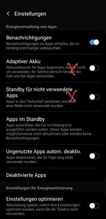

Ich habe bei denen, die keine oder verspätete Nachrichten erhalten auch diese beiden Einstellungen im Verdacht:
Ich hatte bisher 1mal verspätete WhatsApp Nachrichten,da hatte ich Adaptives Energiesparen an.
Hab es ausgeschaltet,da es auch das Display auf FHD+ runtersetzt
@LonzoX Ich habe beides aktiviert, keinerlei Probleme.
Allerdings einzeln bei gewünschten Apps in den App-Infos > Akku die Akkuoptimierung auf "Nicht optimieren" setzen (das hebt quasi deine zweite genannte Option für gewünschte Apps auf, aber eben nicht grundsätzlich). Gleichzeitig wird damit der App die Hintergrundaktivität erlaubt.
Ich meine, das ist entscheidend.
Ich habe keinerlei Benachrichtigungsprobleme oder -verzögerungen. Die von Dir genannte Einstellung habe ich nicht vorgenommen, und WhatsApp habe ich nicht mal als Optimierungsausnahme erfasst.
Ich verstehe es nicht, warum es bei manchen passiert und bei anderen nicht.
@cad
Deaktiviere mal die beiden Schalter und beobachte die Akkulaufzeit. Ich behaupte sie bewirken das Gegenteil von dem was dransteht.
