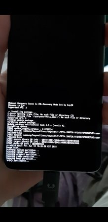

Während des Updates, bei 25%, blieb der Fortschritt stehen und es kommt irgendwann nur der Hinweis "Fehler" mit einem gelben Ausrufezeichen. Seitdem startet das Handy permanent neu. Es geht immer nur bis zur Anzeige "Samsung Galaxy S10 - Secured by knox ..." und startet dann selbst wieder neu.
Wenn ich es über die "Leiser-Taste" + "Bixby" + "Power-Taste" ausschalte, dann sehe ich kurz das Ladesymbol und es startet wieder von vorne... Die Tastenkombinationen gehen auch nur, wenn ich das Handy an meinem PC anschließe. Ich vermute, dass ich deshalb die Android Version 11 habe.
Wenn ich es über die "Lauter-Taste" + "Bixby" + "Power-Taste" probiere, dann komme ich auch nicht in den Recovery-Modus, sondern es wird das Android-Männchen angezeigt und ein Fortschrittsbaken erscheint wieder --> Sieht so aus als ob er versucht das Update durchzuführen... Bei 25 % kommt wieder nur "Fehler" mit dem Fehlersymbol und das Handy startet neu.
Wenn ich während der 25% wieder die Tasten für den Recovery-Modus drücke, dann wird unten links das dargestellt, was ich als Screenshot beigefügt habe.

@Dete94
Weißt du welche CSC bei dir aktiv ist auf dem Gerät bzw. ob es ein Branding hat?
Ich würde die Firmware mit Odin neu flashen.
Also mit AP, BL, CP und CSC.
Dabei aber NICHT die CSC_OXM nehmen sondern die HOME_CSC_OXM !
Nimmst du nämlich die CSC_OXM wird automatisch ein Werksreset durchgeführt und deine Daten sind weg.
Das mit den Abstürzen von Apps und auch dem ganzen Gerät schon vor dem Update hört sich aber sehr nach einem Hardware Defekt an, der auch durch ein Update nicht behoben wird.
