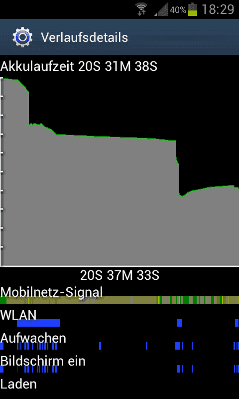

Hallo, wollte mich auch als Betroffener zeigen.
Bei mir 1-2x täglich SOD. Wenn ich z.B. mal gar nicht nachschaue, dann läuft mir der Akku komplett auf 0% und es geht gar nix mehr. Tiefentladung heißt dann erstmal 10min ranhängen und dann startet erst das Handy wieder.
Anbei mein Screenshot (heute sogar 3x aufgetaucht) - man sieht das schön an den "Steilflanken".
Ich hoffe es kommt bald eine Lösung. Vielleicht dann mit JB 4.2 oder so.
Hab übrigens kein Branding. Ist SIM-frei und habs aus dem MM (4 Wochen alt). Mein Provider ist Vodafone CallYa.
mfg
frog

Hast du Stock Rom / Kernel drauf?
Gerootet?
Gruß,
Länzer
Gesendet von meinem GT-I9100 mit der Android-Hilfe.de App
Ja, nur StockRom Kernel.
und gerootet.
