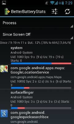

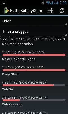

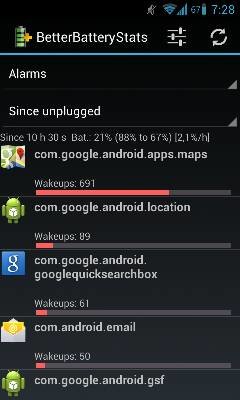

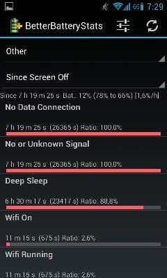

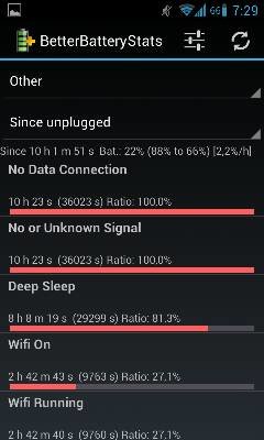

Seitdem ich auf ICS bzw. auf Jelly Bean gewechselt bin mit meinem S2 habe ich gemerkt, dass mein Akku gerade mal 6 Stunden, im Idealfall 8 Stunden hält. Ich muss dazu sagen mein S2 benutze ich wirklich oft und es ist jetzt auch etwa ein Jahr alt. Zur Zeit habe ich das genannte System laufen in meiner Sig.
Wenn ich im Zug bin - knapp 30min, verbrauche ich etwa 25% des Akkus. Bildschirm läuft manuell, heißt ich stelle ihn immer niedrig ein über die Statusleiste. Über BatteryStats und WheresmydroidPower konnte ich noch nichts genaueres herausfinden.
Daher frage ich hier im Rat.
Grüße Renix
Hab gerade meine Glaskugel verliehen. Tut mir leid.
So,
Da deine Glaskugel wohl abhanden gekommen ist, habe ich meine ausgepackt :D
Grüße
Gesendet von meinem GT-I9100 mit der Android-Hilfe.de App
sind die bilder nur bei mir so klein und unleserlich?
was mir direkt auffällt sind 10h kein empfang und nur 8h deepsleep (also mind 20% kein deepsleep).
network locator ist auch recht viel zugange
