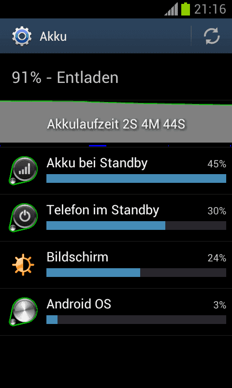

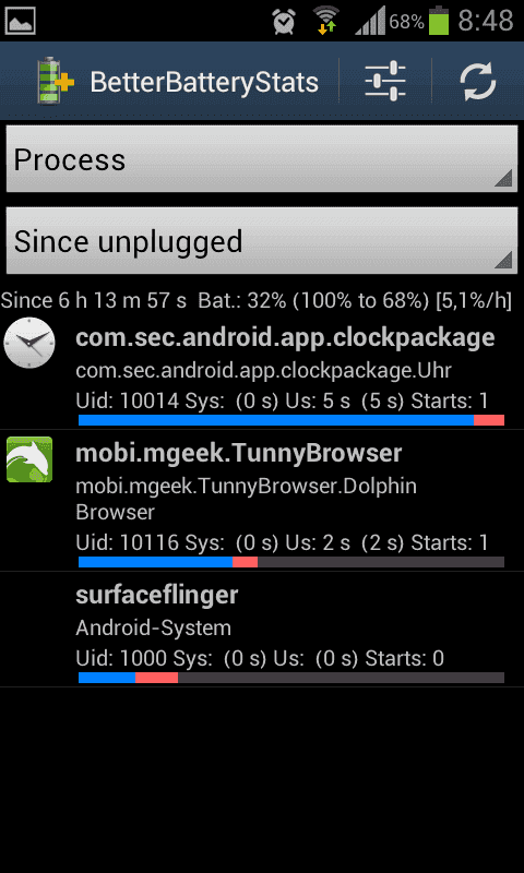

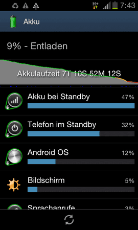

Hi,
ich bin hier, weill sich mein Akku seit einer Woche sehr schnell entlädt, selbst wenn es im deep-sleep ist:
9% in 2 Stunden, wo ich mein Handy nicht mal angefasst habe, kein 3G, kein WLAN, keine Apps, keine Sync, Handy auf Werkeinstellungen
(siehe Bild)
Habe schon alles probiert, wodran ich denken konnte:
- als erstes dachte ich, es würde nicht richtig in den deep-sleep, aber laut cpu-spy etc ist es über Nacht zu 98% im deep-sleep (getestet bevor ichs auf Werkeinstellungen zugesetzt habe)
- dann hab ich über BetterBattaryStats geguckt, ob irgendetwas anderes besonders viele partial/kernel wakelog hervorruft: nichts
- es waren auch keine Prozesse zu erkennen die im Hintergrund an waren
- also hab ich gedacht, dass es vielleicht eine App ist, also hab ich mein Handy auf die Werkeinstellungen zurückgesetzt, dies hat auch nichts geholfen
- dann hab ich das Akku von meinem Bruder ausprobiert, aber es passiert auch mit dem Akku
zu meinem Handy:
- kein root
- Handy & Akku habe ich seit Juli
- Android-Version 4.0.4, ich weiß allerdings nicht, ob das Problem schon vor dem Update aufgetreten ist, ich glaub aber nicht
Wäre super, wenn mir jemand weiterhelfen könnte,
Danke schonmal
gruß

newtowngirl schrieb:
Hi,
(siehe Bild)
zu meinem Handy:
- kein root
Danke schonmal
gruß
Klick mal ein paar Seiten weiter zurück. Bei mir war/ist die Telefon-App laut "Wheres My Droid Power" auf 35 %
Wie hast du den Verbrauch der Apps anzeigen lassen? Über Android selbst oder über eine App?
Grüße
Grüße
Nach dem auf-Werkeinstellungen-zurücksetzen mit android gemacht & vorher mit betterBatteryStats (Dolphin/TunnyBrower war nur schnell nachgeguckt, wie man nochmal Screenshots macht):
