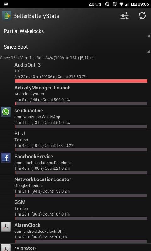

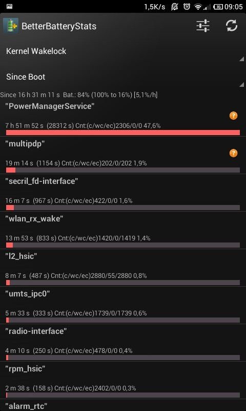

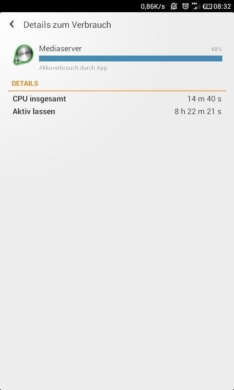

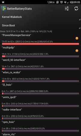

Hat mich letzte Nacht 50% Akkuleistung gekostet. Was kann ich tun?
Neustarten... Oder einfach mal mit BBS auf den Grund gehen...
Könnte das der Grund sein?

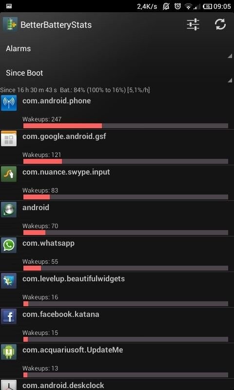

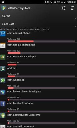

Zeig mal lieber die Partial Wakelocks und die Alarms. ;)
"Powermanagerservice" ist nur die Summe der "Partial Wakelocks". Guck mal lieber dort (also oben nicht "Kernel Wakelock" sondern Partial Wakelock" auswählen).
edit: zu spät ;)

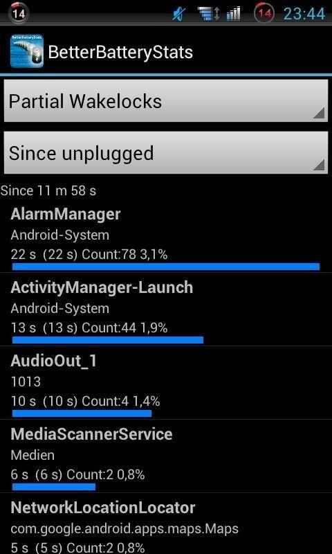

Danke :)
Sieht so aus, als hättest du dir Musik oder ein Video gestreamt, kann das sein?
Ne, habe die ganze Nacht geschlafen :)
Hier gibts nen Thread zu der Problematik bei xda
[BATTERY]AudioOut_3 Wakelock causes battery drain. Tip on how to get rid the wakelock - xda-developers
"But for those of you that have lockscreen sounds on, touch screen sounds on and dialpad touch tones on then you will have massive wakelock. I had this same problem with my S2.
Only way to beat this. Settings - Sound - system and untick the first 3 options. Reboot and charge your phone and then check the difference. You will see that the wakelock is not as high as it use to be."
Auf Deutsch: Lautlos-Modus einstellen und alle Lockscreen/Tasten- und Wähltöne deaktivieren.
Habe ich bereits. Und ich habe in den 8 Stunden nicht einmal das Telefon berührt. Das heißt es können doch garkeine Tastentöne etc zu stande kommen.
hmmm
Hast du das denn immer oder hast du das Telefon schon einfach mal neu gestartet? Manchmal sind solche Sachen ja auch mysteriös und tauchen auf und verschwinden nach einem Reboot wieder ;)
Ja, es ist ja weg seit heute abend. werde es mal weiter beobachten. akku ist jetzt eh leer.

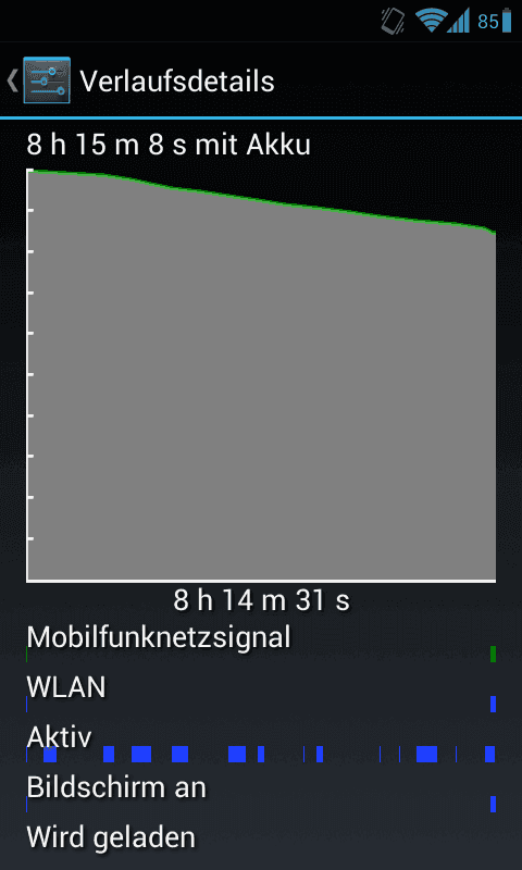

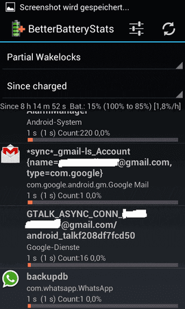

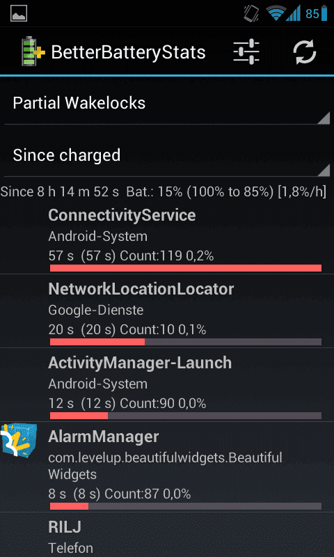

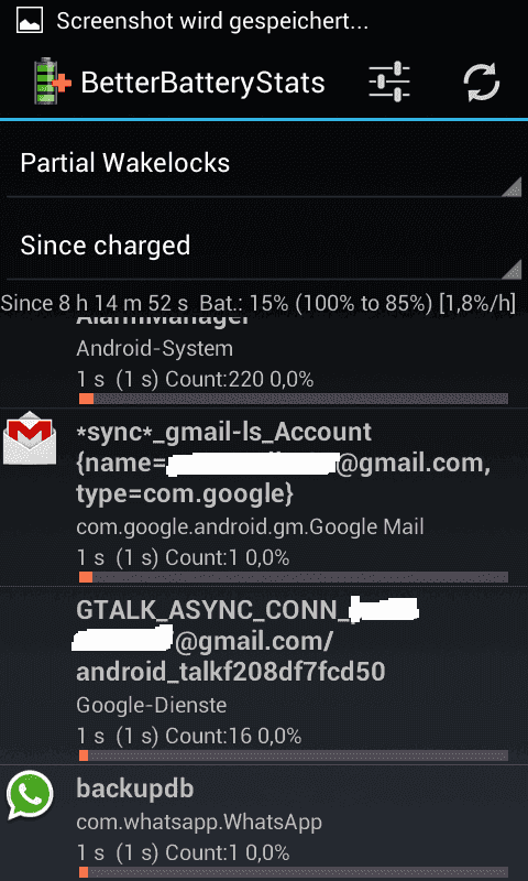

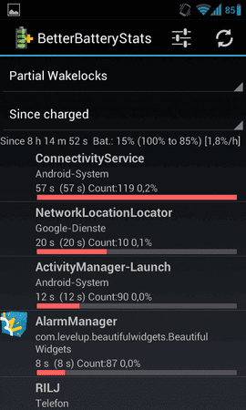

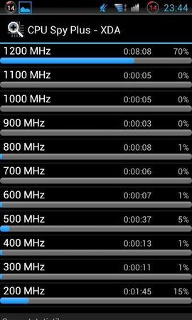

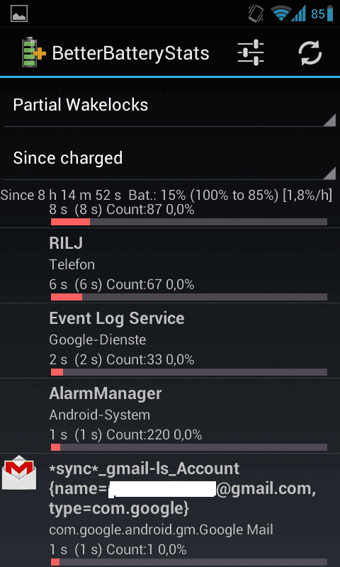

Guten Morgen,
ich habe neuerdings ein großes Problem mit dem Akku.
Laut CPU Spy ist mein Handy zu 99% im Deep Sleep gewesen in der Nacht (Flugmodus). Hat aber trotzdem 15% an Akku verloren. Von 100% -> 85% in 8 Stunden. Vor paar Tagen war dieser Verbraucht bei 2%! Auch sehe ich, das es in der Nacht sehr oft Aktiv war, aber keine Ahnung warum. Ich habe nichts großartiges am Handy gemacht. Wenn das Handy nun benutzt wird, ist der Verbrauch auch um ca. das doppelte, wenn nicht das dreifache angestiegen. Es scheint als ob irgendetwas den Verbrauch in die Höhe schnellen lässt.
Auch habe ich jetzt die CM9 Rom runtergeschmissen, einen wipe und system reset gemacht und dann CM10 installiert. Doch der Verbrauch ist immer noch schrecklich.
Im Anhang mal paar Bilder davon.
Bin echt am Verzweifeln was da jetzt los ist, könnte auch ein Hardwaredefekt in Frage kommen?
Für Hilfe bin ich sehr dankbar.

@Kai Obey Funktioniert das? Hast du das selber schon benutzt? Gibt bestimmt genug Apps welche dann eigentlich genau das Gegenteil bewirken.
Normal sollte man nach jedem Rom-flash auch die Batterie Stats. wipen, und genau das macht dieses tool. Und "Ja" es bringt was ob jetzt wie deinem Fall kann ich dir natürlich nicht versprechen. Könnte auch eine nervige Anwendung sein die dein Batterie-drain verursacht. Oder der Akku selbst, aber irgendwo muss man ja anfangen.
So wurde von Topas mal hier hin verwiesen und bräuchte mal eure Hilfe. Hab mir gerade den siyah 5.0i geflasht und habe nun das Problem das mein Handy nicht mehr in den deepsleep geht und mein Handy auf hoch Touren arbeite. Habe den dalvik Cache gewipt, den normalen Cache, Akku raus gekommen, fix permissions gemacht. Aber bisher hat nichts geholfen. Habe die Goa-Rom 4.7 installiert.
EDIT: Hat sich erledigt das ganze Problem saß 30 cm vor dem handy :-D :-D
Musste bei der xda Version von cpuspy plus den haken setzen bei Tiefschlaf anzeigen. War ja bei der normalen aus dem play store ja Standard.
