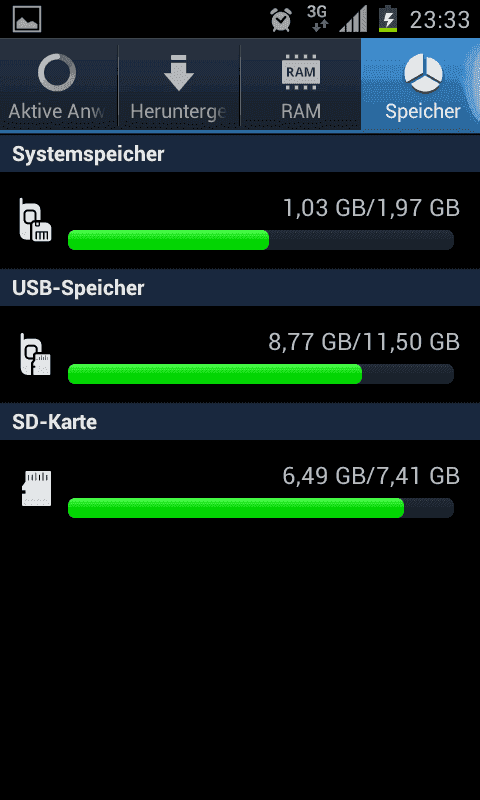

ghost-ccc schrieb:
lol warum erst gestern
starte mal dein handy neu wenn du einen daten manager hast dann starte mal ein Lied aus dem daten manager und dann schau noch mal aob du nun im mediaplayer deine daten findest
wenn du keinen Manager hast dann downloade dir den DateiManager von google play der ist kosten los
Mit dem datenmanager kann ich den ordner nur finden, aber er zeigt mir keine dateien an. Der media player finden auf keine dateien, nur den ordner... Nur der builin taskmanager zeigt mir, dass noch etwas drauf ist, mit dem kann ich es aber auch nicht öffnen
