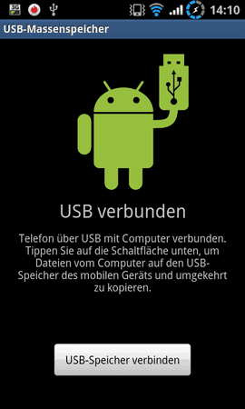

der Danke-Button freut sich auch über Gesellschaft :) Bist du sicher, dass das Display noch auf Eingaben reagiert? Wenn ja von oben die Benachrichtigungsleiste runterziehen, da ist dann ein Eintrag dafür. Ganz oben müsste er sein, probiert einfach mal aus.
Sent from my GT-I9100 using Tapatalk
danke-button kommt später ;)
nen schriftliches jetzt schonmal: Danke :)
hmm hast du vll nen screenshot?
Weil ich dir mal glauben :>
Hier mal zwei Screenshots für dich. Bei mir sind in der Benachrichtigungsleiste aber 2 Programms dauernd aktiv, kann bei dir also auch 2 Einträge höher sein.

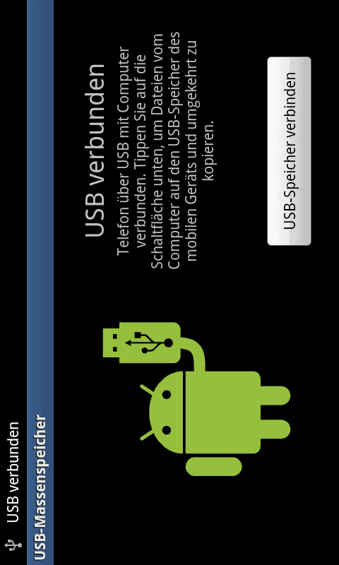

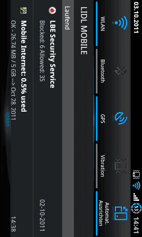

Zumindest die Statusleiste geht im Querformat, bin gerade unterwegs und kann es daher nicht genau testen. So in spätestens 30 min.
kein stress!! LG
Querformat geht!
Reaktionen: Agrigor
