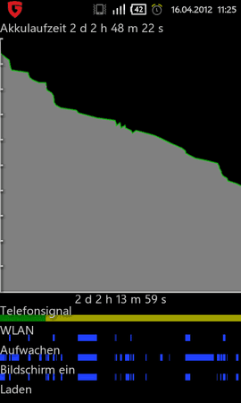

Hier mal mein akkuverbrauch mit CheckROM RevoHD™ V6 und DarkKnight-2.5.2 Kernel und Voltage Control "deadline/lulzactive 100 Mhz/800Mhz
Telefon in normaler Benutzung incl.Wlan etc.
dein wlan wird nur eingeschaltet wenn der bildschirm an is. das zählt nich :)
Wie bekommst du des hin dass sich dein WLAN abschaltet sobald dein Bildschirm aus ist? Extra App?
Gesendet von meinem GT-I9100 mit der Android-Hilfe.de App
Nein, kann man in den Einstellungen im WLAN Abschnitt einstellen...
@patix
wlan -> Menüsoftbutton -> erweitert -> wlan standbyrichtlinie -> Bildschirm aus
Reaktionen: uzz
Ich würde trotzdem eine App wie green power oder juice defender empfehlen, dort kannst du einstellen das dein WLAN in bestimmten Zeitabständen an geht so dass auch Apps aktualisieren können.
wenn man keine Pushfunktionen nutzt ist das doch echt effektiv!
