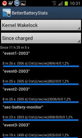

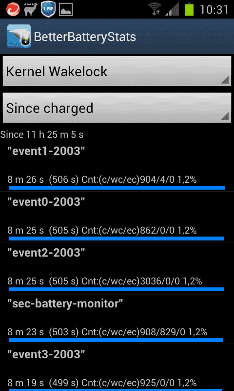

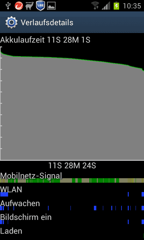

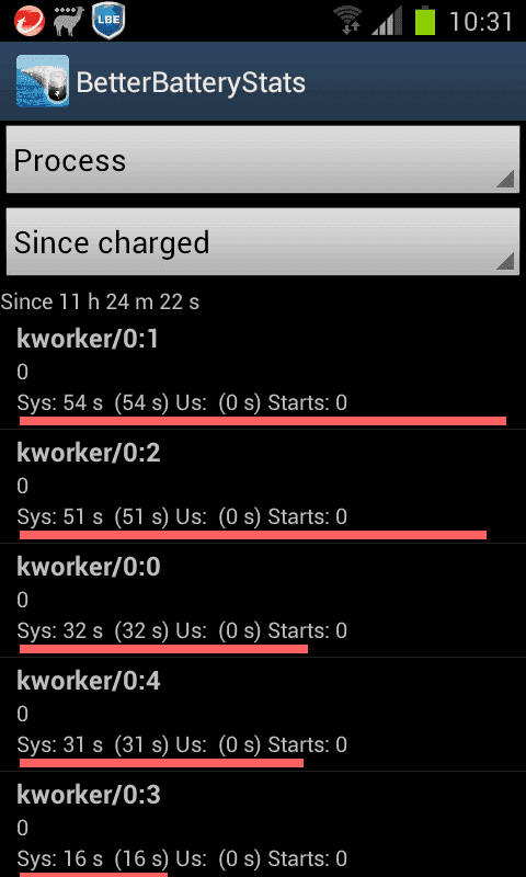

ich habe in der Anzeige von BetterBatteryStats einige Werte, die ich mir nicht erklären kann. Vielleicht können die Screenshots etwas zur Aufklärung beitragen.
Ferner habe ich in der Nacht einige immer wiederholte Aufweckvorgänge obwohl das SGS2 sich im Standby befindet und mit der App Llama WLan & Kontensync abgestellt sind. FB und alle anderen Social Network sind mit Titanium Pro eingefroren.
Es geht u.a. um jede Menge kworkers0 und events. Die Anzahl ist in Summe noch größer, wenn ich noch mehr Screenshots machen würde.
Was sagen die aus und woher kommen die :angry:

Hast du schon mal zusammen gerechnet wir lange dein Handy wach ist:D? Da gibt es nix worüber man sich zu beschwerten hat ;)
Das sind etwa 5% in elf Stunden.
Getappt vom schönsten Smartphone der Welt
hast du mich gemeint?
Ich hätte gern gewusst was kworkers und events sind?
Kworker gehören zum Kernel. Die event-wakelocks -dem Namen nach, habe grad keine Ref zur Hand- reagieren wohl auf ein Event (zB Touch auf den Screen).
Was ich oben sagen wollte : Jede Menge ist etwas übertrieben. Für das, was bei dir alles im Hintergrund läuft :D

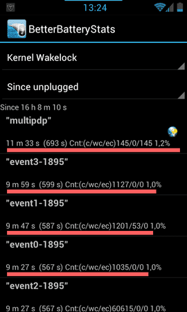

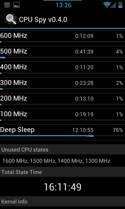

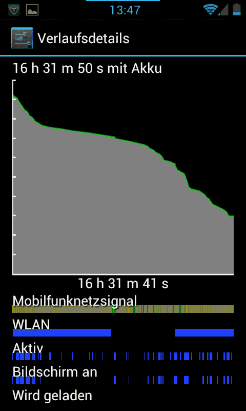

hallo leutz
findet ihr die werte ok ? also 5std davon waren nachtruhe ;)
bei der battery app ist seit tagen , ich glaub seit dem update auf den neusten flluxi, der powermanagment eintrag auf platz 5 . die ersten werte sagen mir eigtl nichts.
ich raff das nicht das manche 0% akku verlieren. bei 7std laufzeit.
also das widget von BB zeigts mir an : since: 18H , deep sleep : 13H , awake : 4H 45min. also ich finde die daten sind ok.
