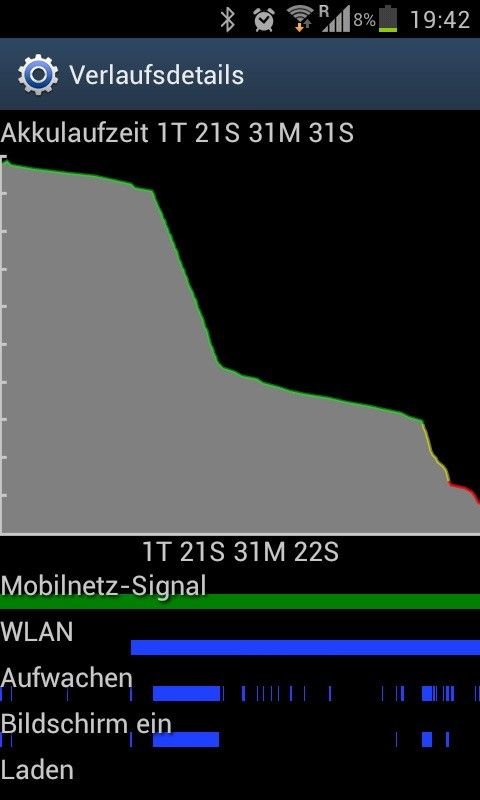

Hallo,Ich brauche eine Erklärung von unseren Profis:
Ich habe vor paar tagen I9100XXLPW_I9100OXALPW_XEO drauf geflasht, und ich war erste tag begeistert (bild). Wifi und Bluetooth war ganzen zeit an u.s.w und akku dauer war fast 2 Tage!!
Aber ein tag später war alles wieder wie sonst und das akku war nach
9 stunden nur noch 18%, wie kommt sowas?

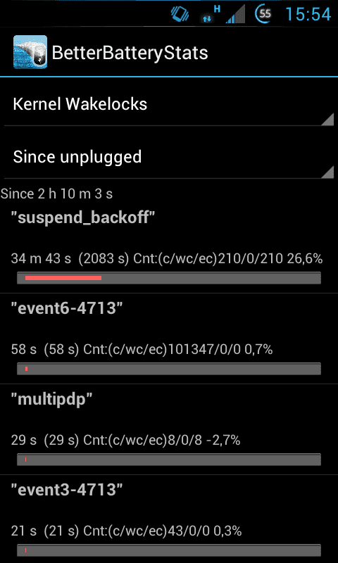

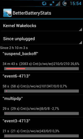

Hab seit einiger zeit problem mit dem deep sleep.
Nach einer weile geht er nicht mehr in den dp.
Nach nem neustart geht es ne weile und dann plötzlich nicht mehr.
Wakelocks hab ich nur bei kernelwakelocks. Im akkuverbrauch wird nicht angezeigt das er wach ist.
Betterbattery sagt was von kernel wakelock mit suspend_backoff
@masteru: Kommt das nur seit du den Siyah drauf hast? Wenn ja, dann flash mal eine ältere / neuere Version.
Suspend_backoff wird geworfen, wenn das Handy in kurzer Zeit sehr oft geweckt wird. Ursache finden. Apps und Wlan (sofern es sich darin befindet) sind da die Hauptverdächtigen.
das hatte ich auch beim phenomenal kernel.
hab jetzt goa drauf mit siyah und da komm ich wieder nicht in den deepsleep.
diesmal aber nicht suspend backoff sondern l2_hsic -.-
Der Bug sollte eigentlich schon länger im siyah gefixt worden sein, konnte aber schon letztens nichts mehr im Change log dazu finden. Frag mal im siyah thread nach.
