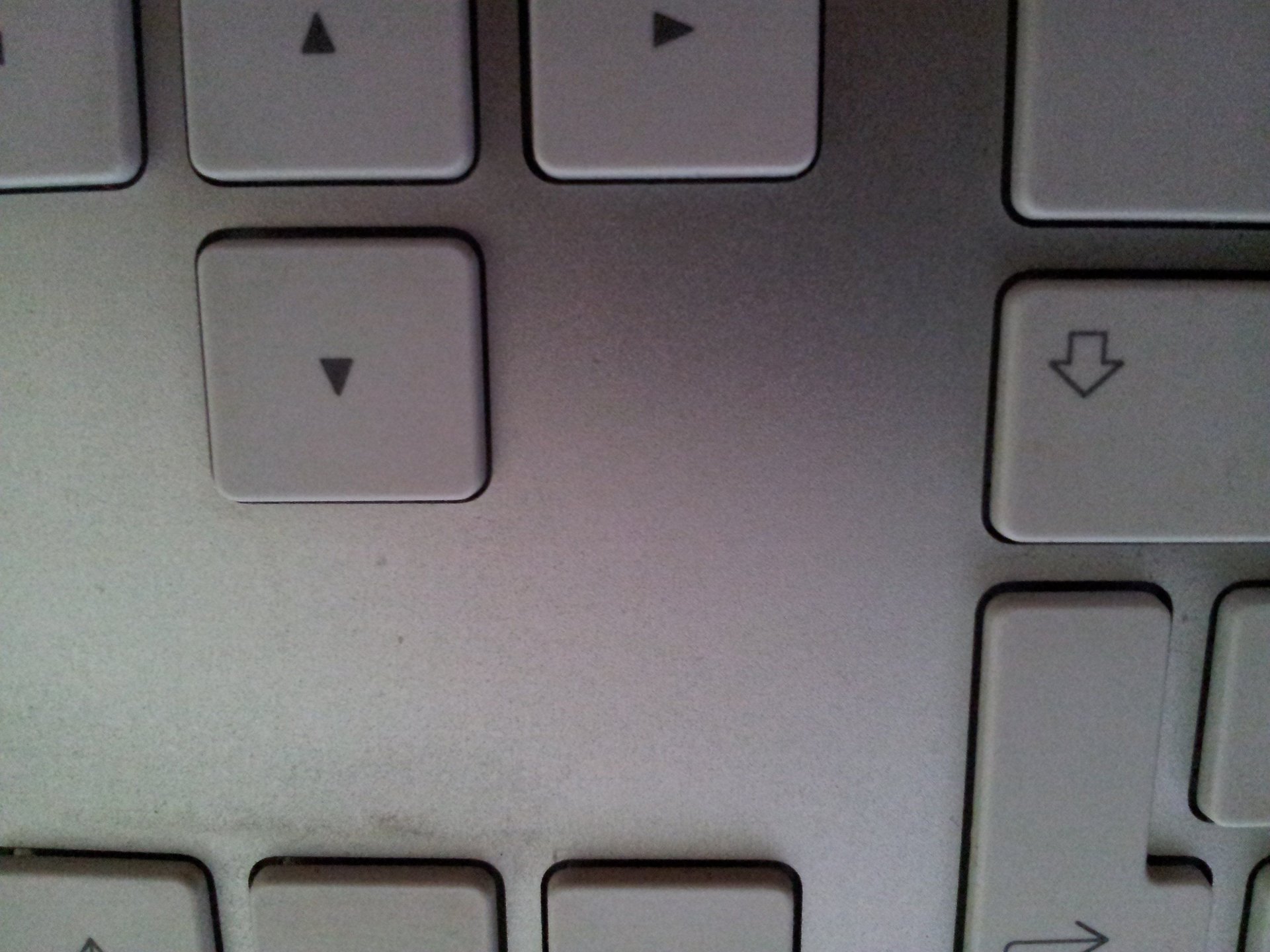

Hallo miteinander,
ich wollte gerne ein Bild mit Firmware reinstellen, nur leider habe ich keine Ahnung wie bzw. wo ich den Code eingeben muss das ich an die Info komme, :-(
Ich habe nämlich das Problem das wenn ich Ohne Blitz Bilder mache immer einen Roten Punkt auf meinen Bildern habe.
Das Bild habe ich mal angehängt das soll eine Helle Alutastatur darstellen ;-). die nicht Rot ist !
was kann ich engen den Roten Punkt machen der stört mich unheimlich ...
Einfach damit leben, oder für bessere Lichtverhältnisse sorgen oder mit Blitz fotografieren. Meist hilft es auch den Weißabgleich und Kontrast manuell einzustellen.

zum roten punkt: ich habe damit leben gelernt, aber mittlerweile habe auch ich ein gewaltiges problem damit. "gescannte" docs mit camscanner sehen nämlich "etwas" sch... aus :D
ansonsten: ist eine saugute handycam und der rote punkt stört nur in speziellen situationen. lebt damit - ihr bringt ihn nicht weg.
@Gurkensenf
da gebe ich dir recht, gescannte docs sehen wirlich bescheiden aus, ansonsten geht es mit dem red dot wenn man nicht gerade weisse Wände fotografiert....da muss man mit leben oder sich ein anderes Gerät/ anderen Hersteller zulegen ..ich kann so aber ganz gut damit leben, da er zu 90 prozent nicht auffällt und ich so sehr zufrieden mit der Cam bin..
