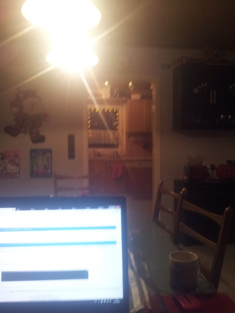

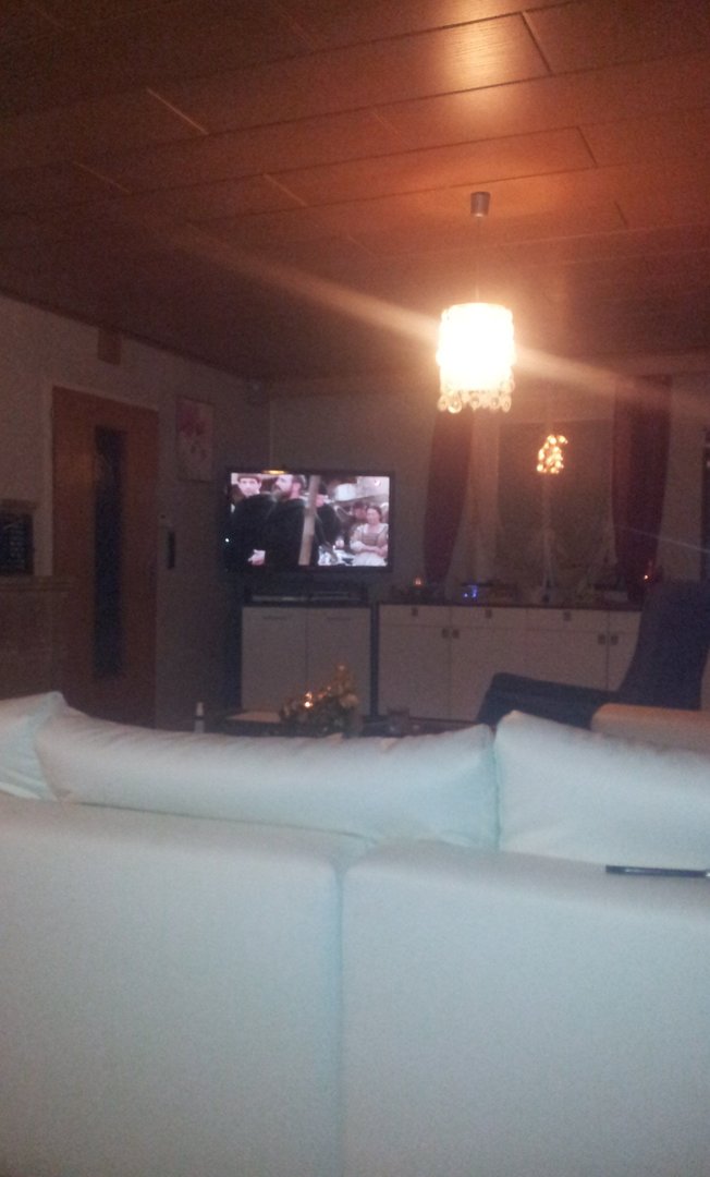

Hallo ,
Also danke scheffi, flash aht funktioniert.
cam fw scef02
phone fw scef02
Jedoch kann ich leider lein unterschied bei den bildern feststtellen.
seht aber selbst.
Das bild ist sehr milchig und die lichter sind extrem grell.
linkes bild omef02 rechtes bild scef02
gruss frank

so zum abschluss nochmals danke an alle im forum und besonders denen die mir die letzten tage sehr geholfen haben.
Mein S2 läuft jetzt so wie ich das will
Konfiguration
Romcm 10.1 nightly builld 18.12.2012
syah kernel 5.0.1
gapps 12.12.2012. (ich steh auf jb und custom rom´s obwohl ich auch weiss das das nicht immer die beste lösung ist)
cam fw scef09
phone fw scef09.
So bin ich damit zufrieden, und nachdem ich das backcover nochmal abgenommen habe und die linse der cam und das backcover gereinigt habe, sinddie bilder auch wesentlich besser geworden.
Somit muss ih sagen hat sich die anschaffung eines defekten s2 für etwas mehr als 50€ doch sehr gelohnt.
ich wünsche noch allen viel freude im forum
gruss frank
Bei ner dreckigen Linse hilft auch das beste flashen nichts :D
Aber freut mich, dass jetzt wieder alles ok ist.
Und für den Preis kann man ja ein bissel flashen vertragen :)
Wünsche dir / euch noch alles gute :)

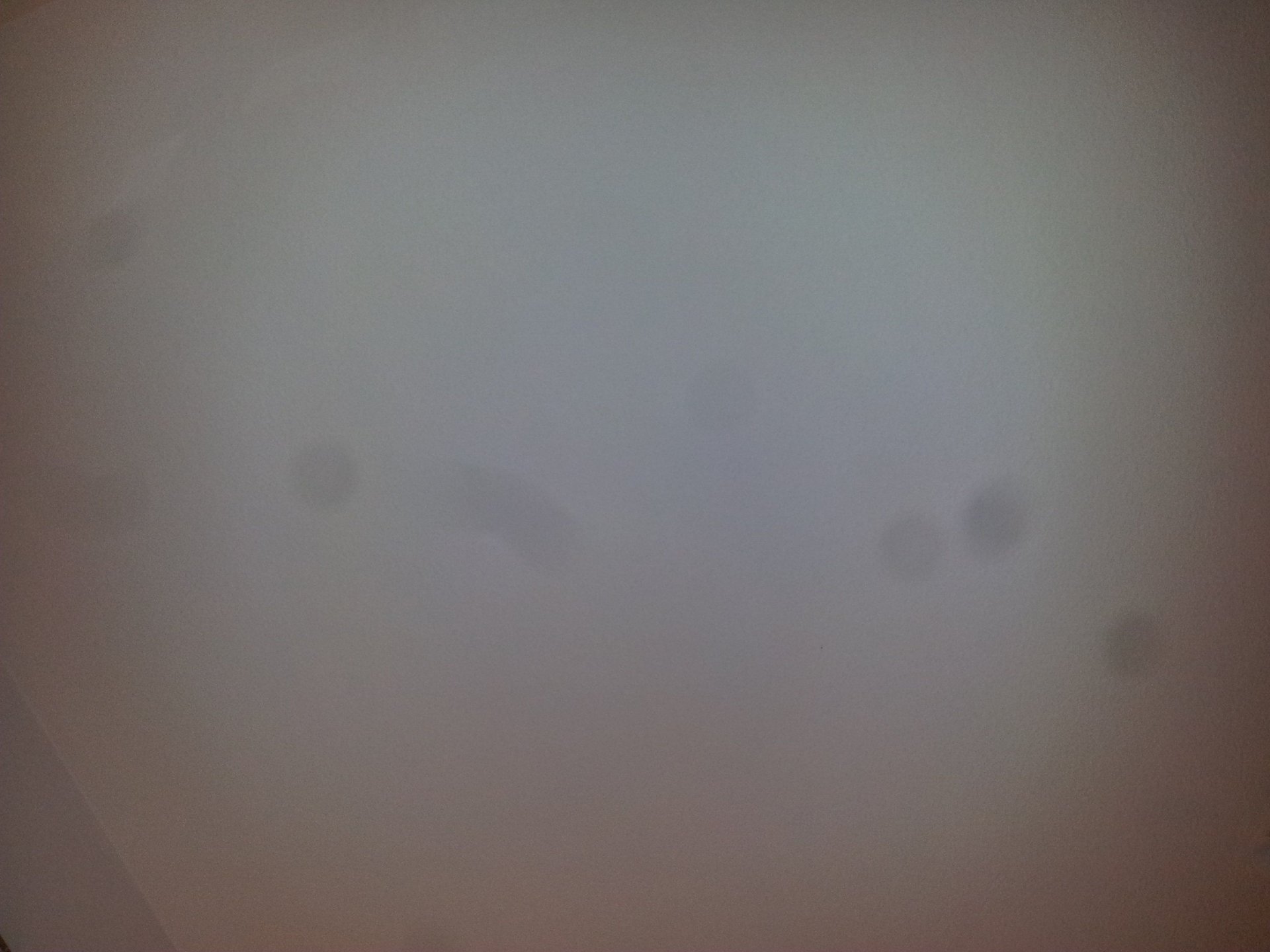

habe seit einiger zeit das problem das ich punkte auf meiner kamera habe.
hatte das gerät schon geöffnet und vorsichtig die linse geputzt, gab jedoch leider keine änderung.
Ist die kamera defekt, oder könnte es auch an der software liegen?
Wenn ihr weitere infos braucht sagt mir einfach welche.
system sit 4.0.4
LG Sven
Hallo Sven
Ich habe auch das Problem aber nur mit einen Punkt am Rand. Ich bin einfach von den 8MP auf 6,5 MP gegangen ...... und weg ist der Punkt!
