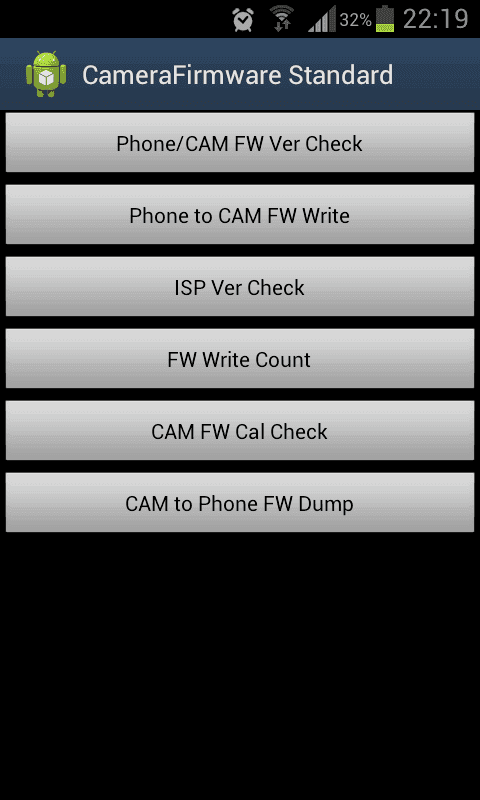

Wenn du eine custom rom drauf hast, geht Kies nicht mehr.
Wundert mich dass du in der "Samsung Apps" keinen Kameraupdater findest.
Es muss eigentlich an der Software liegen...
wenn du sagst, dass du den Code eingibst, und nur die Überschrift "camera firmware standart" kommt...
Denn wenn "nur" die Hardware defekt ist, müsste es ja trotzdem eine Firmware auf dem Speicher geben...?! (denke ich)
Habe mal ein Bild hochgeladen, wie es mit Android 4.0.4 aussieht.
So ähnlich sieht es eigentlich auch bei GB aus...
