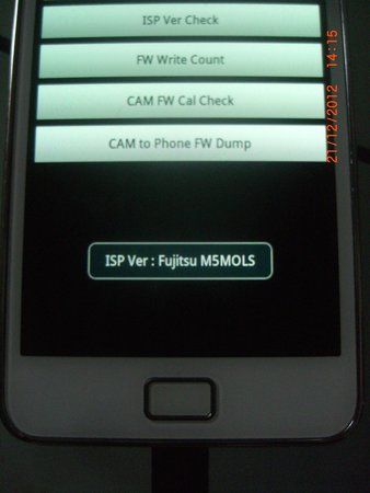

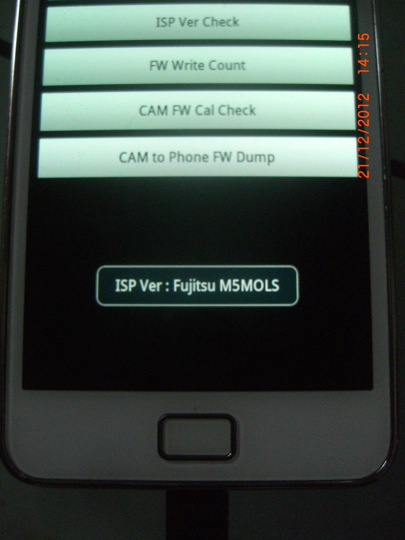

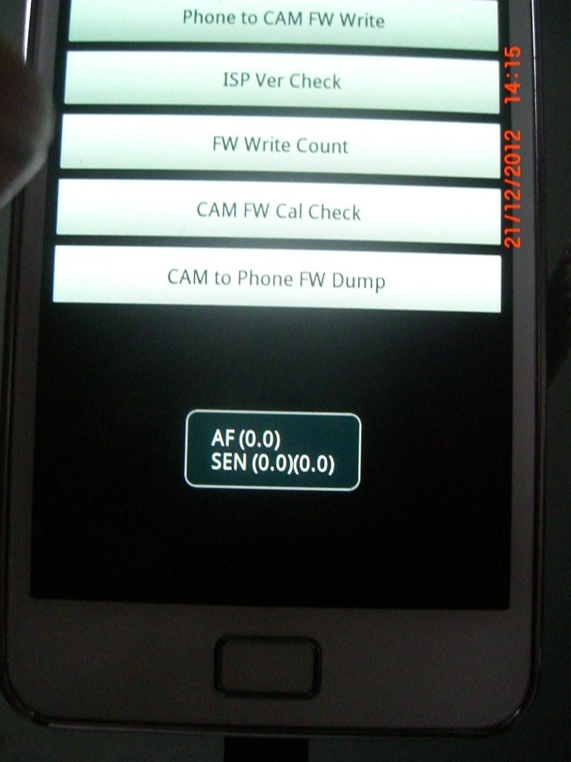

Hallo Heiko28
Beim auslesen muss ich dir leider wiedersprechern. Denn bei einem custom rom,selbst wenn es auf einem Originalen basiert, kann man nicht immer die kamera firmware auslesen.
Denn die tastenkombi *#*#34971539#*#* funktioniert dann NICHT.
Das das eine Handy Kamera ist und bleibt ist mir klar.
Aber wenn ich die bilder mit dem S2 Meines freundes vergleiche, dann ist das so als wenn man einen golf neben einen ferrari stellt.
hier ein paar bilder

Na deine Tastenkombination kann ja auch nicht funktionieren.
Richtig ist: *#34971539# :lol:
Also da haut dein Autofokus nicht hin. Guck mal in der Kameraeinstellung ob Autofokus eingeschalten ist. Oder deine Linse.
