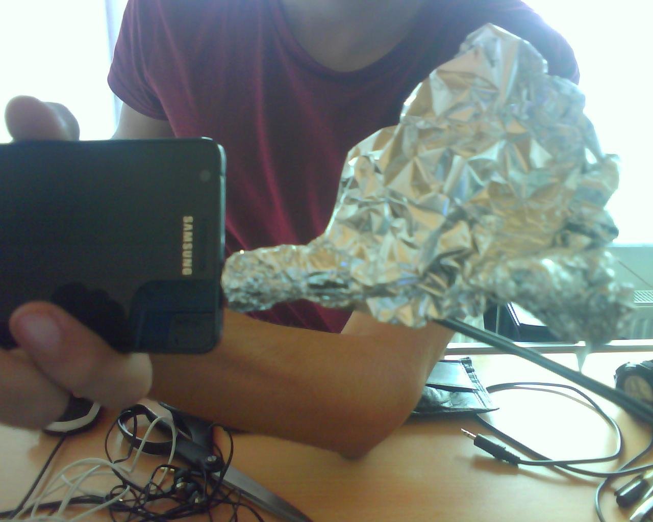

Hab jetzt ne Menge ausprobiert und da es mit einem Haufen Alufolie in der Klinke keine Probleme gibt gehe ich davon dass ein Kontakt eingedrückt ist oder etwas in der Richtung.
Ich bestelle mir ein Ersatzmodul für 20€(oder ich finde es noch günstiger) und bastel das das rein. Garantie ist eh abgelaufen
