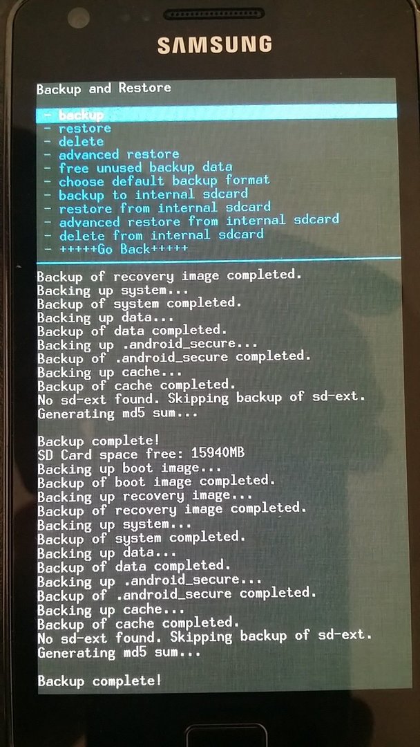

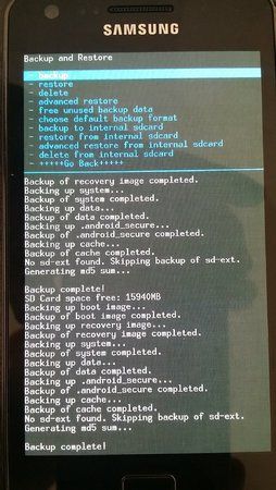

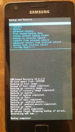

Das Ergebnis nach Einglegen einer micro SDHC Karte und Auswahl von Backup and Restore...

Das Backup wurde wohl erstellt, also weiter im Text :p
Hallo TheDancer,
die Screenshots sagen mir, daß Du 2 Backups auf der externen SD abgelegt hast. Suche mal den Ordner /storage/sdcard1/clockworkmod/backup. Dort sollten sie vorhanden sein.
M.f.G. Wolfgang

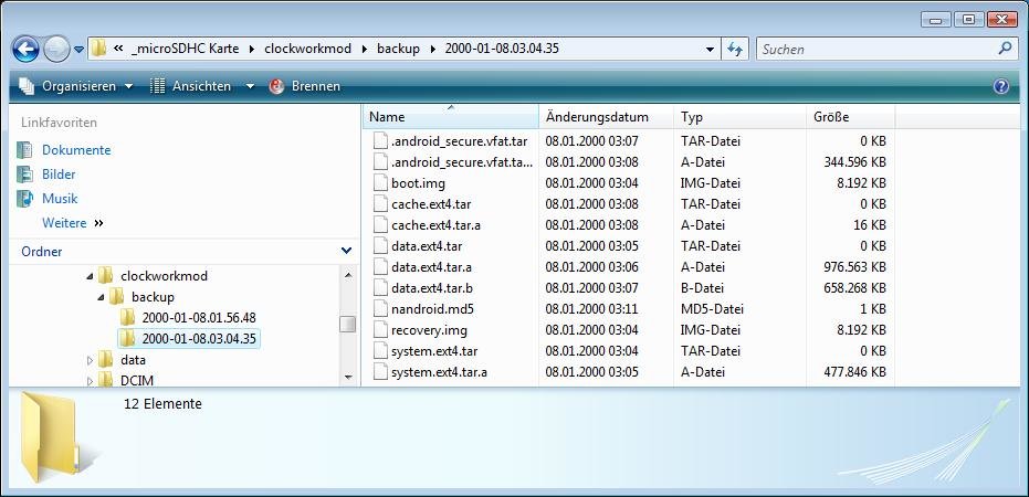

Ja...wurde auf der externen micro SDHC-Karte erstellt.
Laut Anleitung, deren Link mir Nightly freundlicherweise zur Verfügung stellte, wird allerdings gesagt, dass ich die Sicherung auf die interne Karte mache soll...was ich anschließend auch noch gemacht habe.
Ich kopierte dann den Inhalt der micro SDHC Karte auf die Festplatte des PCs. Im Backup wundert mich nur, dass die cache.ext4.tar aufgeteilt ist.
Wenn ich mir die mit 7zip angucke, kann ich nur cache.ext4.tar.a öffnen (mit einer Fehlermeldung durch 7zip am ende des Entpackvorgangs...aber die Dateien werden dann angezeigt.
cache.ext4.tar und cache.ext4.tar.b kann ich nicht mit 7zip öffnen.
Ist da was schiefgelaufen und sollte ich das Backup lieber nochmal machen?

Versuche das mal mit IZArc zu entpacken
lzharc finde ich nicht. Es gab ein lharc, wovon LHA wohl der Nachfolger ist.
Das Ergebnis von lha -x data.ext4.tar war:
Code:
LHa: Error: Checksum error (LHarc file?)
Nochmal wüsste ich gerne:
Ist es richtig, das nach dem Erstellen des Backups die Dateien data.ext4.tar, data.ext4.tar.a und data.ext.tar.b angelegt werden statt ein einziges Archiv?

IZharc konnte data.ext4.tar.a entpacken und hat keinen Fehler gemeldet.
Die Datei data.ext4.tar ist also unwichtig (hat die Länge 0)?
Ich verstehe noch nicht, warum die drei Dateien angelegt wurden...
Okay, 7zip meldete einen Fehler, IZharc konnte die Datei lesen und entpacken. Welche Auswirkung aber wird das haben, wenn ich nach Anleitung http://marcowue.wordpress.com/2013/10/16/howto-android-daten-retten-und-boot-hanger-beheben-samsung-galaxy-s2/ weiter vorgehe?

Meinst Du damit das Verzecihnis data\data\com.whatsapp in data.ext4.tar.a?
Es gibt ja noch die Datei data.ext4.tar.b . Die läßt sich leider weder mit 7zip noch mit IZHarc öffnen, hat aber auch eine Größe von 658.268 LB.
