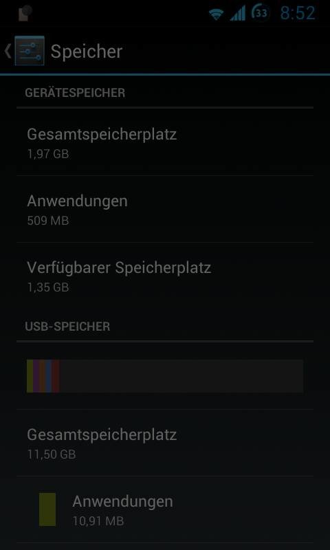

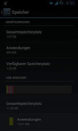

Etwas dunkel aber kann man lesen, oder?
Gesamt: 1,97GB
Verwendet: 509MB
Verfügbar: 1,35GB
OS belegt den Rest des 16GB Speichers.
2GB Gerätespeicher
11,5GB USB Speicher
~2,5GB OS
+/- nicht vorhanden Speicher:D

Fack!
Tatsächlich, ich dachte dass der restliche Platz vom System benutzt würde.
Was ist denn dann der Gerätespeicher genau?
Nur /data ?
Danke für das Bild, ja kann man gut lesen.
