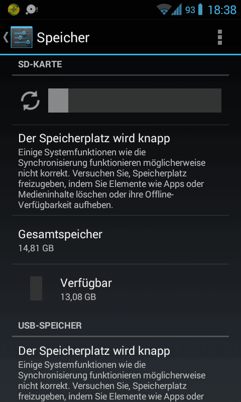

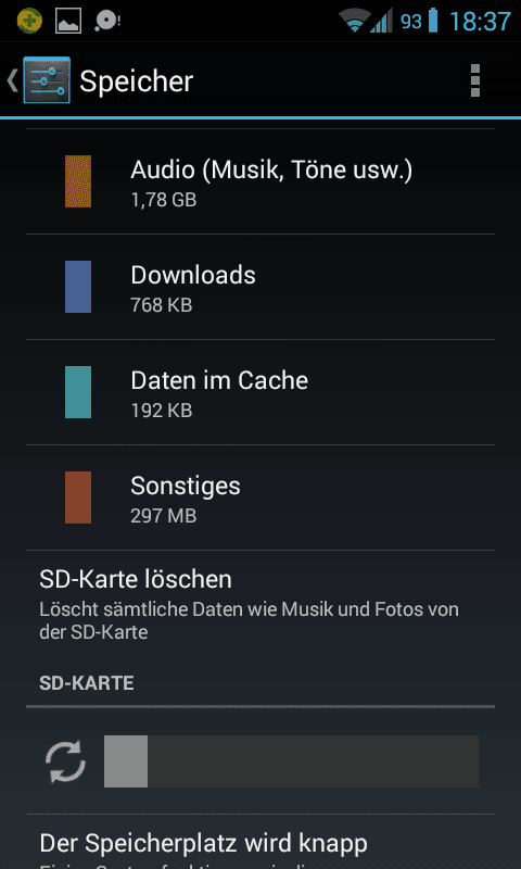

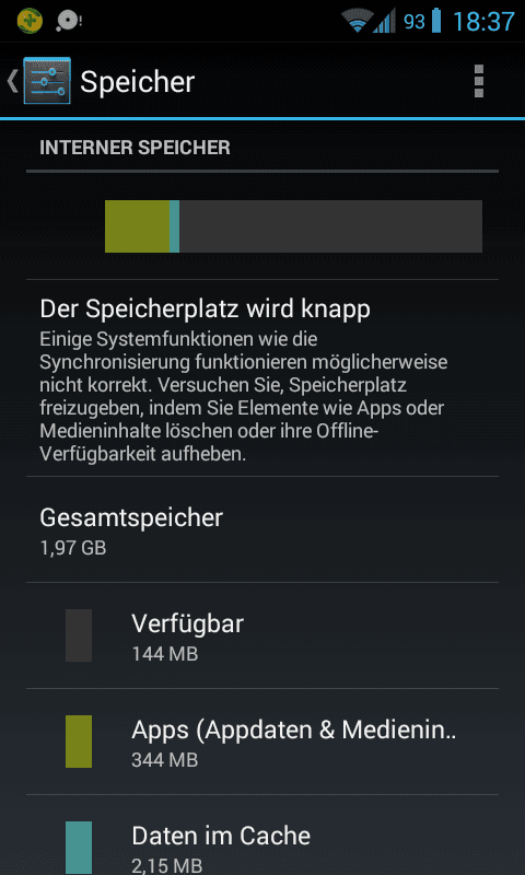

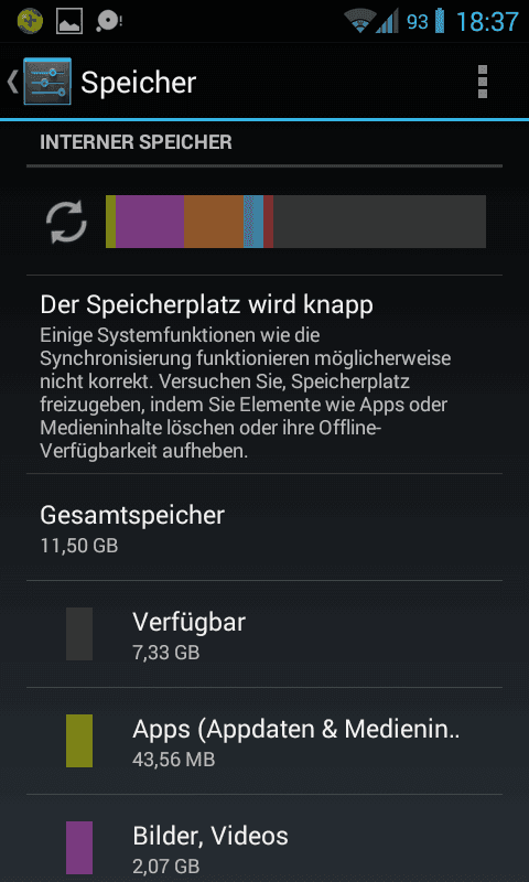

Hallo Zusammen,
seit kurzem verwende ich die SNAPSHOT - Version von Cyanogen auf dem S2 (I9100). Ich habe den Verdacht, dass die verschiedenen Speicher neu verteilt, oder partitioniert wurden. Nachdem ich wenige Apps installiert habe, bekomme ich die Meldung dass der Speicherplatz knapp ist. Es ergibt wenig Sinn, da vor dem Umstieg auf SNAPSHOT wesentlich mehr Apps und Daten drauf waren. Trotzdem habe ich versucht viel Speicher zu gewinnen durch Maßnahme die man im Forum dazu findet, es hilft nichts. Im Anhang findet ihr Screenshots zur Speicherbelegung - ich werde nicht schlau daraus und hoffe daher auf Hilfe von Euch. Danke vorab und Gruß!

@Marxxxen
Hol Dir Storage Analyser und check Deine /data Partition. Du wirst staunen. ;)
Im internen Speicher für Daten sind noch 144MB Speicher frei, das ist wirklich etwas wenig und das ist der Grund, warum du die Meldung bekommst. Entweder löschst DZ ein paar Applikationen, oder du verschiebst sie auf die SD-KARTE, oder du musst den Speicher re-partitionieren, damit du mehr Speicher für deine Programme und Daten berkommst.

Hallo und vorerst Danke für die Antworten.
Bitte schaut mal auf den ersten Screenshot zum Internen Speicher. Dort steht 144 MB frei von 1,8 GB. Wenn ich die Bestandteile des Internen Speichers zusammen rechne, komme ich aber nie im Leben auf 1,8 GB. Daher meine Vermutung, dass eventuell Speicher überhaupt nicht genutzt wird. Ist das Möglich und wie könnte ich diesen ausfindig machen?
Einfach mal auf der Tastatur *#9900# eintippen, danach delete dumpstate/logcat ausführen und schon ist wieder Platz.
So fern nich nicht geschehen und du keine Custom-Rom installiert hast, mach das bitte mal. Mit "Tastatur" ist die im Dialer (Telefonprogramm) gemeint. Keine Sorge, du rufst niemanden an und du löscht dabei nur unnütze Log-Dateien.

Die Logdateien haben den Speicher belegt. Mit Disc Usage und Solid Explorer wurden 1,4 GB frei uns alles ist gut.

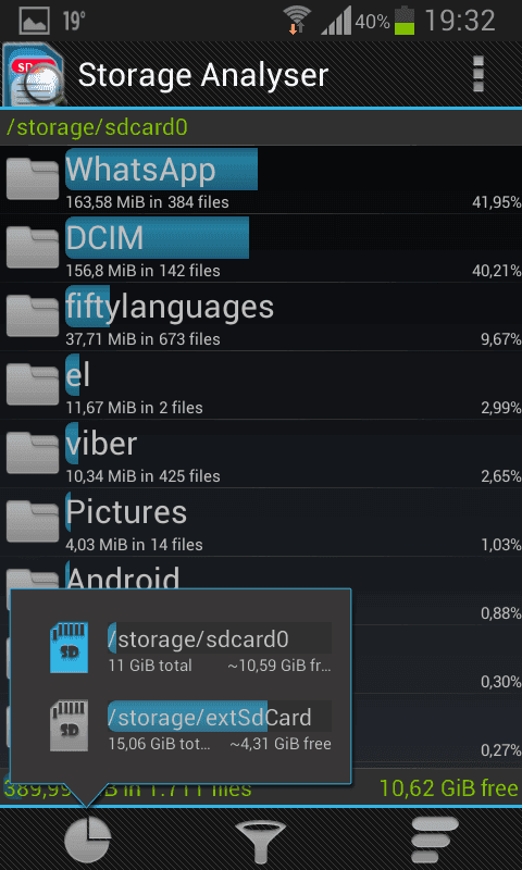

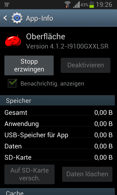

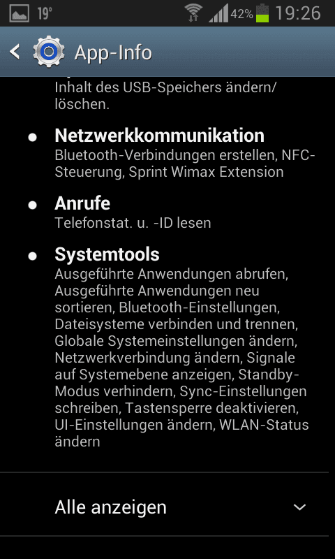

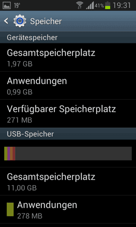

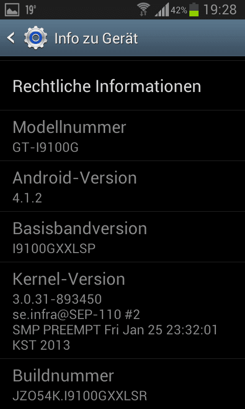

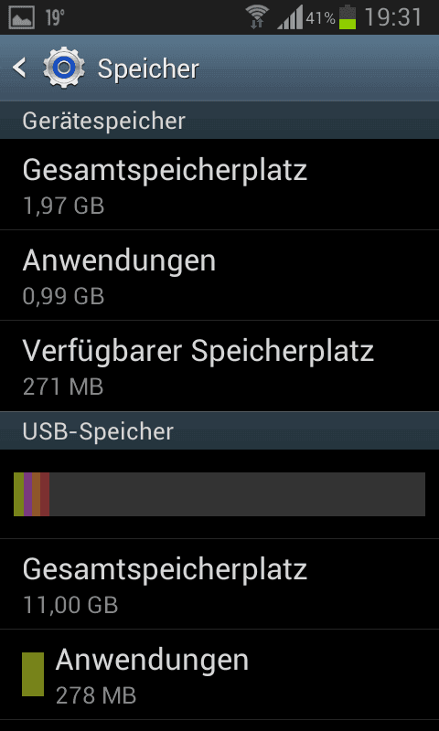

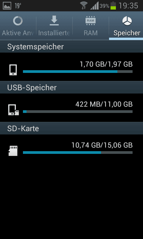

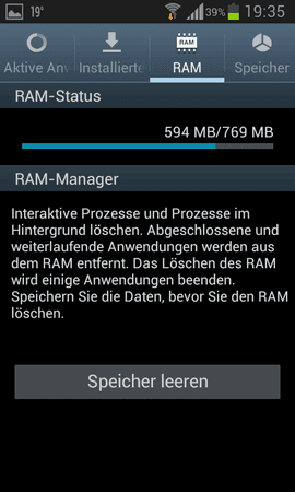

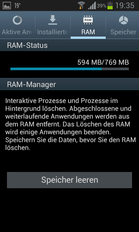

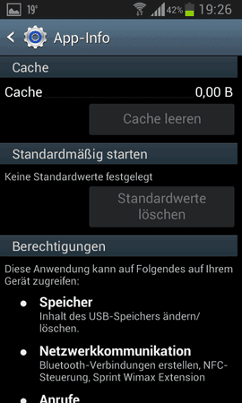

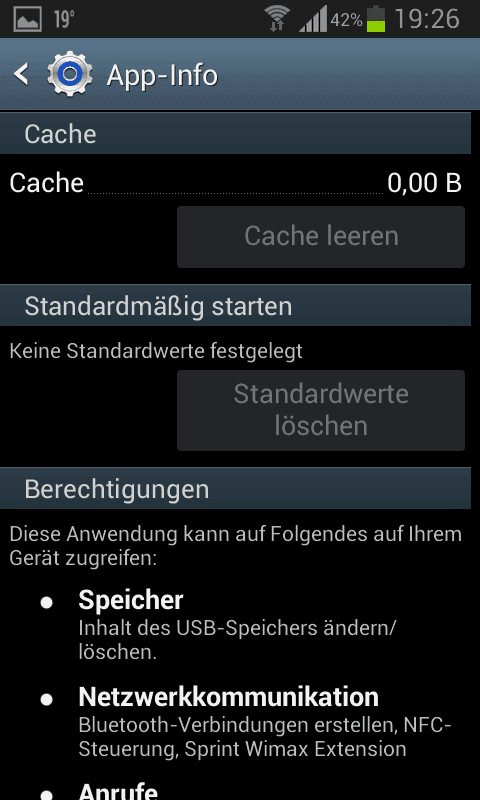

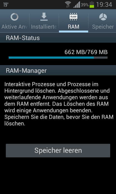

Hallo liebe Gemeinde, ich bzw. meine Frau hat sein einiger Zeit ein Problem mit ihrem SGS 2. Und zwar bekommt sie die Meldung "Interner Speicher voll." Zudem ist ständig der Akku leer und das Internet spinnt zeitweise. Ich schicke einige Screenshots mit, welche mir nicht ganz verständlich sind bzw. sich in meinen Augen widersprechen. Zuerst meine Frage, was sich hinter der App verbirgt? Ist das ein Trojaner, Virus etc? Diese App kann, wie man sieht auf einiges zugreifen. Leider kann ich sie weder deinstallieren noch löschen. Als nächstes der, für mich große Widerspruch beim Speicher. Es wird für den Gerätespeicher ein Gesamtspeicherplatz von 1,97 GB angezeigt. Anwendungen 0,99 GB und verfügbarer Speicherplatz 271 MB. Das würde erklären warum die Meldung "Interner Speicher Voll" kommt. Heute habe ich den Storage Analyser runtergeladen und dort sehe ich unter "storage/sdcard0" 11 GB Gesamtspeicher, davon ~10,59 frei. Wie geht das? Ist "storage/sdcard0" nicht der interne Speicher des Gerätes?
Es wäre schön, wenn mir jemand helfen könnte. Bin fast am verzweifeln.
Danke schon mal im Voraus

Einfach auf der Telefontastatur *#9900# eingeben dann delete dumpstate/logcat ausführen und schon hast du wieder Platz.
Um trotzdem noch deine speziellen Fragen zu beantworten: Die App ist quasi die Basis Oberfläche von Android. Unter anderem zuständig für die Statusleiste.
Storage Analyser zeigt dir den Internen Speicher / Geräte Speicher gar nicht an.
@steeven: Dir vielleicht nicht, mir schon.
Tommi
