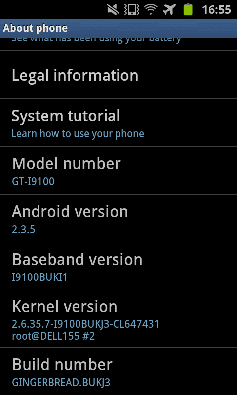

Hier die Ergebnisse:
*#1234#:
PDA: I9100BUKJ3
PHONE: I9100BUKI1
CSC: I9100MOBKI2
Build Info: Mon Oct 17 14:37:12 KST 2011
Foto von Telefoninfo ist angehaengt.
Garantie mWn nicht mehr vorhanden.
Root nicht vorhanden. (nehme ich an, da ich nur ungefaehr weiss, was das ueberhaupt bedeutet)
Fehler tritt seit 2 Wochen auf, Veraenderungen wurden keine vorgenommen, einzig der Ort wurde geaendert. Aber da ich nun 2 weitere Male Ort gewechselt habe, glaube ich nicht, dass es daran liegt.

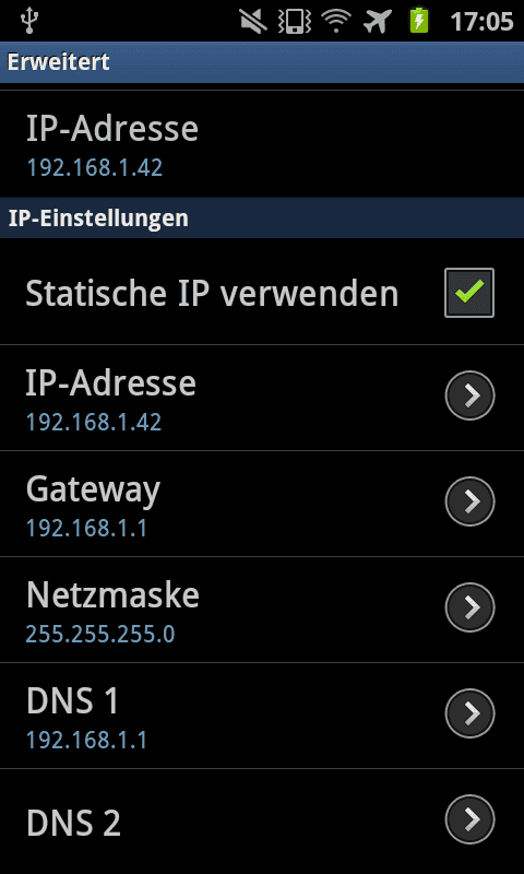

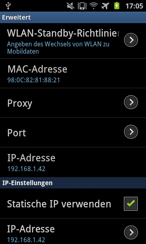

Dein Firmwarestand ist 2.3.5, also eher alt. Aktuell wäre 4.1.2. Allerdings vermute ich hierbei keinerlei WLAN-Probleme.
Hast du alle deine WLANs mit statischer IP-Adresse eingestellt? Könnte eine DHCP-Einstellung hier vielleicht helfen?
Erst mal statische IP raus nehmen und neu starten.

Problem geloest!
Die statische IP war das Problem.
Danke, danke, danke fuer eure Zeit!
