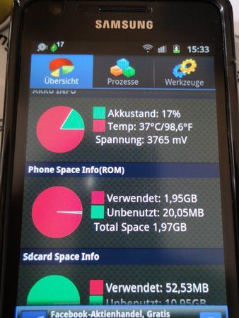

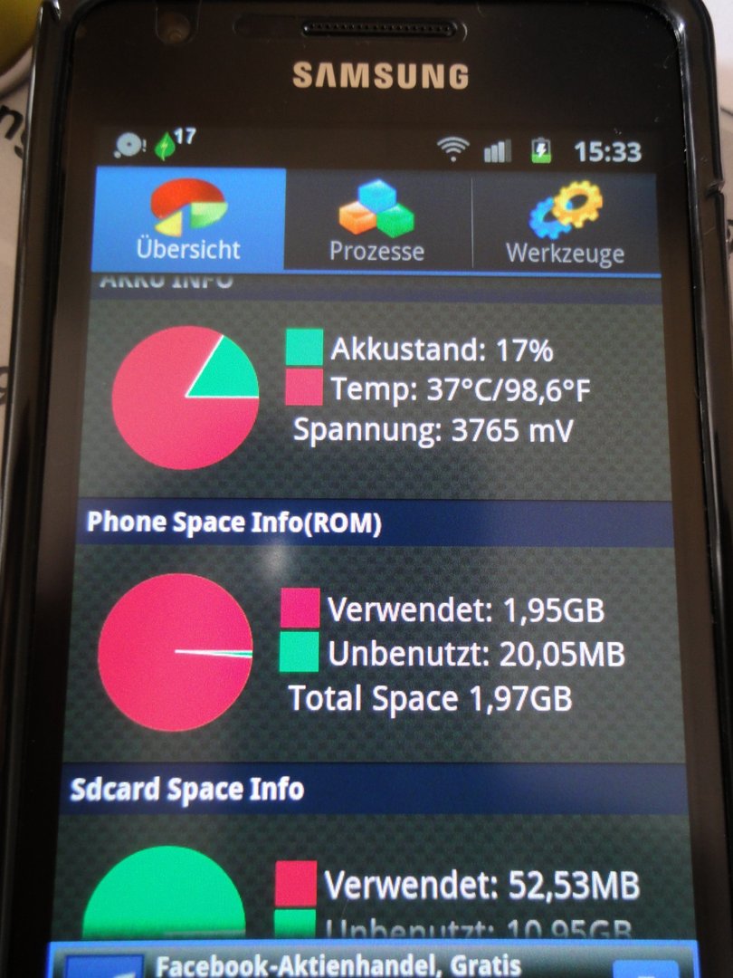

Hallo bin neu hier und habe ein problem mit meinen Samsung galaxy s2.
Nach ca. 4-5 tagen ist mein speicher voll ich weiß nicht warum. Habe vor 5 tage handy neu Ins. bzw. auf Werkseinstellung eingestellt. Es war alles ok aber jetzt na 5 tagen ist mein Speiher wieder voll.Und er weird warm bzw. heiß.
Info
Android 2.3.6
Kernel -version 2.6.35.7
hab noch eine 16GB karte.
und habe ein paar apps ins. die aber nicht dem platz nehmen?
Ich bitte euch um eure hilfe ich weiß nicht mehr was ich tun soll.:sad:

Siehe bild.Phone Space Info Rom!
