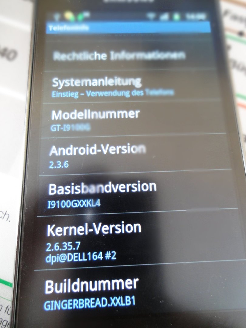

Ich glaube es das der fehler Siehe bitte bild und wenn ja was muß ich tun um es zu korregieren.

Habe das Handy 2Monate, danke für dein tipp. Aber wie kann ich mein Problem jetzt lösen.

Also, mal langsam zum Mitschreiben: die LB1 enthält einen Bug, der Logfiles ohne Ende schreibt. Entweder flashst du auf die frühere Firmware LA1 zurück, die hatte diesen Bug nicht, wartest bis irgendwann mal das Update auf 4.0.3 kommt (keiner weiß wann), oder du schickst es mit Fehlerbeschreibung an Samsung. Dann ist es einige Zeit weg und wenn du Pech hast wieder mit einer frischen LB1 mit Factory reset und der Spaß beginnt von vorn...
Alternativ flashst du auf eine bereits erschienene ICS oder rootest.

Du kannst alternativ auf die alte Version (XXLA1) umsteigen, die hat den Fehler nicht.
Reaktionen: Diomoron und ive
Für alle die unter den Bugs der XXLB1 leiden, aber noch nicht auf ICS umsteigen wollen, habe ich heute die XXLC1, eine 2.3.6er vom 08. März 2012, in meinem Downloadbereich eingestellt.
