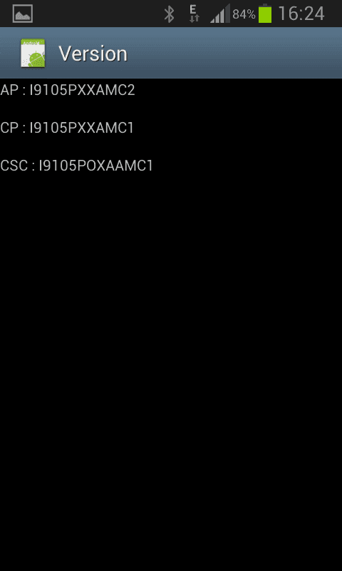

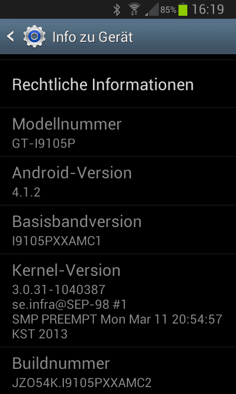

die Modifikation könnt ihr aus den dem Anhang entnehmen.
Anmerkung; da Handy wurde am ersten Tag eingerichtet und seitdem nicht mehr verändert, trotzdem trat der Fehler erst nach 4 Wochen auf, so das man von einem Hardware Defekt ausgehen kann.
Diese Details euch einfach mal zur Info

@J-P:
Du hast ja noch 4.1.2 drauf
Für das Samsung Galaxy S2 Plus, ohne Branding, ist in Deutschland die 4.2.2 (DBT) aktuell.
Damit funktioniert alles bei mir einwandfrei.
