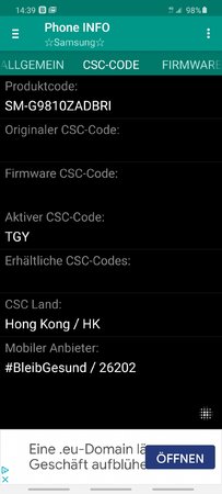

Habe gerade auf TGY umgestellt,
Woher weiß ich, ob bei mir 4G+ auch funktioniert? Ich habe die koreanische Version (G986N) und habe aber das "LTE" Symbol und kein "4G" Symbol. Gibt es eine Möglichkeit das LTE Symbol zum 4G Symbol auszutauschen?
Die Anzeige LTE kenne ich nur von Handys der Telekom. Bei allen anderen steht 4G im Display. Ist von der Funktion her aber identisch.
Reaktionen: ronnysusi
@Queeky Habe eine Vodafone Sim im Handy. Das Handy hatte aber davor ein Branding vom koreanischen Provider "LG U plus", habe das Branding aber mit einem Wechsel vom CSC Code entfernt.

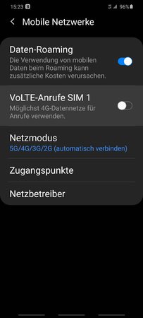

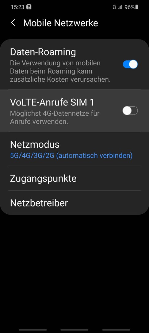

Jetzt auch 5g wählbar, ich wohne zwar nicht im Ausbaugebiet, aber schön zu wissen das die Option verfügbar ist

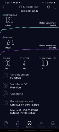

@Boou nein, bin extra dort hin wo ich wusste das dort 4+ gesendet wird. Allerdings hatte ich da bei 4g 130mbits rate

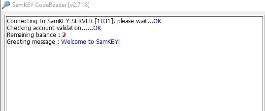

Und schau das du die Credits die du gekauft hast auch angezeigt bekommst. Bei mir standen da zuerst 0 (siehe Screenshot die rote zahl)
