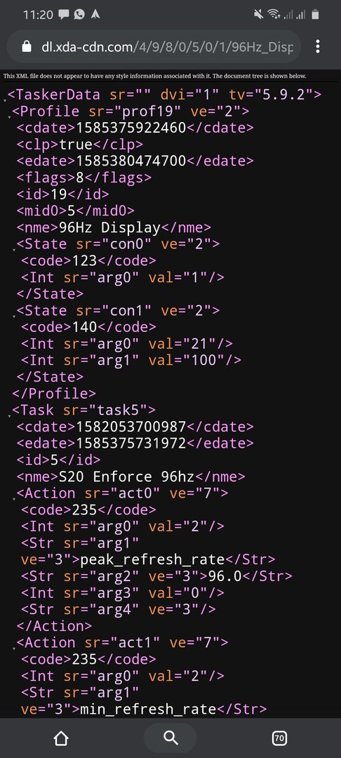

Das Ding ist ich kann die XML nicht herunterladen. Wenn ich auf 96 Hz klicke öffnet sich nur der Browser mit der Ansicht 🤔
Glaube stehe auf dem Schlauch
Lange auf die Datei/Link drücken -> Link herunterladen
Reaktionen: Hooha

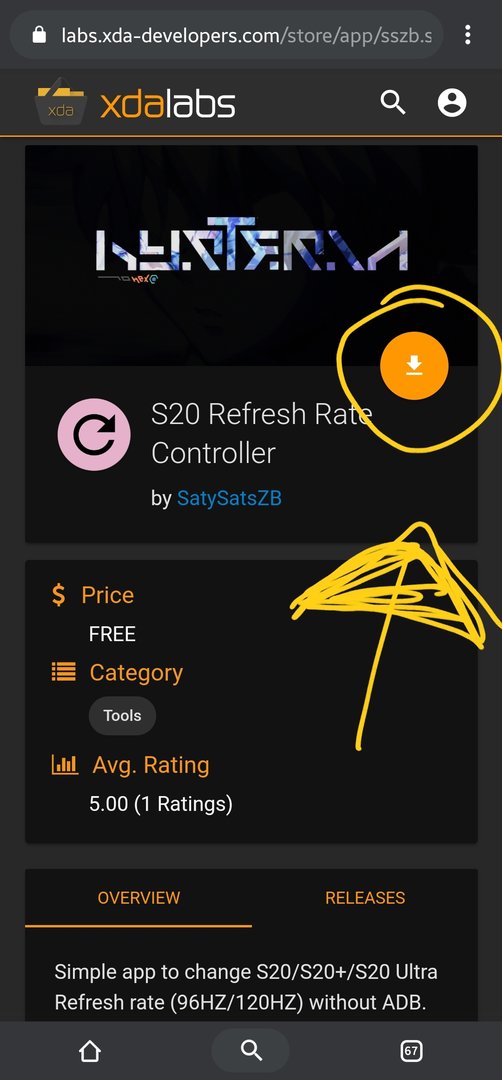

Von der App gibt es aber noch keine APK oder?
Das ist eine App.
App = Applikation
APK = App Package

Hier klicken beim Pfeil zum herunterladen. Screenshot_20200330-133639_Chrome.jpg
Reaktionen: Queeky und cappuccino500
Wenn man blind ist :) hahaha :) Vielen Dank
