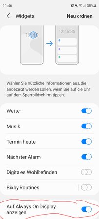

Hallo ich habe folgendes Problem mit meinem AOD. Ich habe in den Einstellungen alles auf on. Unter anderem auch sämtliche widgets und den Haken bei auf AOD anzeigen. Jetzt verhält sich das so das wenn ich die Uhr zwei mal abtippe, das ich hier die Uhr nicht nach rechts schieben lässt um mir die Kalender Musik Wetter oder Alarme anzuzeigen. Stattdessen erscheint über und unter der Uhr ein Pfeil und ein Zahnrädchen bei dem mir schleierhaft ist was das mir sagen möchte. Gehe ich in den normalen sperrbildschirm dann funktioniert das alles so wie es auf AoD Bildschirm auch funktionieren sollte. So kenne ich es vom S9 noch. Was mache ich falsch und was hat es mit dem ganzen auf sich. Danke für eure Hilfe
Ich verstehe das nicht was hat das auf dem Bild in rot gezeichnet zu bedeuten. Wenn mir die Widgets nicht angezeigt werden beim antippen der Uhr im AOD Display.
Du darfst die Uhr nicht nach rechts schieben sindern wie es die Pfeile anzeigen nach oben oder unten.
Damit kommst du direkt in die AoD Einstellungen, wenn du das Gerät entsperrst.
Einschalten, damit Du die Uhr nach oben oder unten "wegwischen" kannst um die Widgets zu sehen.
Sorry, oder was waren deine Fragen?
Danke aber wenn ich die Pfeile nach oben oder unten schiebe passiert da mal rein gar nix.
Finger direkt auf die Uhr und dann schieben.
Glaub mir ich habe alles versucht. Es reagiert nicht auf keinerlei Geste. Weder die Uhr noch dir Pfeile. Nicht mal das Rädchen regiert. Bei keiner einzigen Bewegung

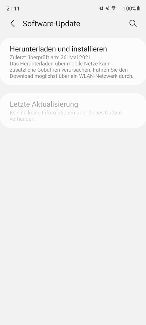

Ist das eigentlich normal ? Screenshot

Stimmt es das wenn ich jetzt von dbt zurück zu vd2 bin über Odin das ich keine Updates mehr erhalte ?
