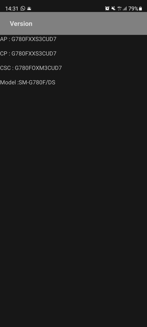

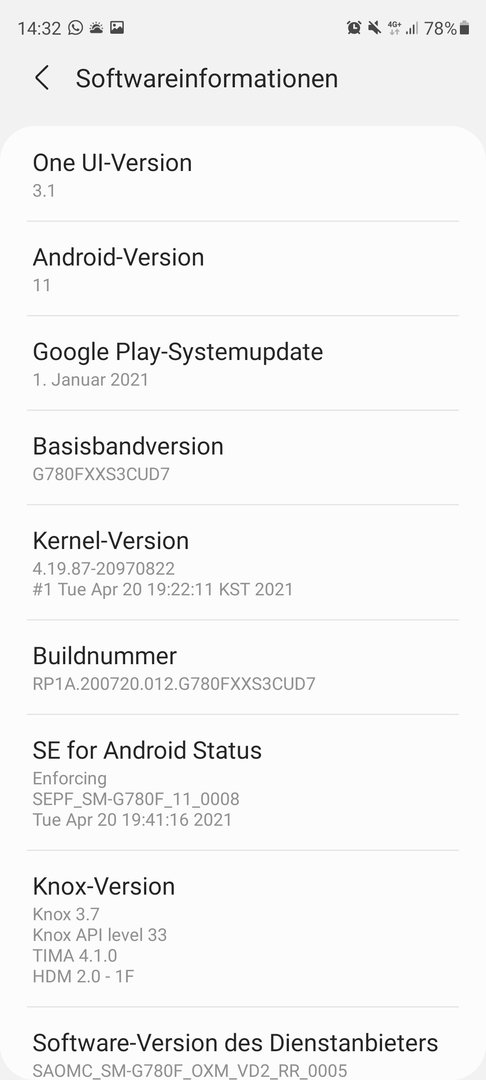

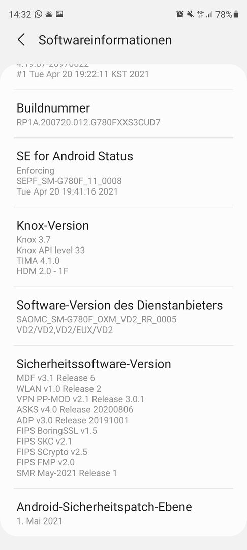

Telefon App öffnen folgendes eingeben und davon einen Screenshot machen.
*#1234#
Einstellungen - Telefoninfo - Softwareinformationen
Davon auch ein kompletter(!) Screenshot.
Beide Screenshots dann hier hochladen.

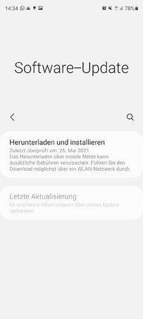

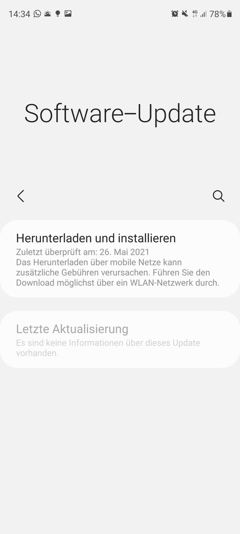

Hier die Screenshots danke schön
@maik005 danke für die Bestätigung das es bei niemandem geht. Und anbei noch ein Screenshot ob das okay 8st.
du hast mehr glück als du vermutest.
Aktuell (!) sind DBT und VD2 Firmware identisch.
Bei allen Dateien Version CUD7.
Daher klappt es auch weiterhin problemlos mit OTA Updates.
ABER....
nur die Updates, die für VD2, also Vodafone Deutschland freigegeben werden.
DBT Updates bekommst du ohne Wechsel der CSC über SamKey nicht.

Danke @maik005 ich bin ja zurück auf VD2 gegangen. Also alles offiziell wie ausgeliefert wurde. Das mit den softwareupdates irritiert mich etwas. Ist das normal wie das so angezeigt wird? Sollte ich da nicht was einstellen können?

@maik005 kannst du mir denn noch ein Feedback über den Screen wegen Softwareupdates geben?
@Regency
hab ich doch.
Siehe Post #27
Achse da war die Antwort mit inbegriffen für den einen Screen. Ok und wieso kann ich da nix einstellen von wegen Automatische Updates oder so? Ich weiß ich mach euch grad alle verrückt aber mich ärgert das wenn ein Gerät nicht funktioniert wie ich es gewohnt bin. Danke trotzdem

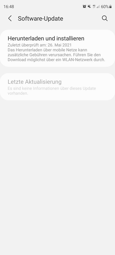

Also video mach ich zu hause. Ich hab jetzt aod aus gemacht. Updates deinstalliert Handy neu gestartet. Update installiert. Handy neugestartet. Es passiert nichts
Sogar alle Sicherheitsoptionen wie Facelock und Fingerprint gelöscht. Nichts.
Hier
