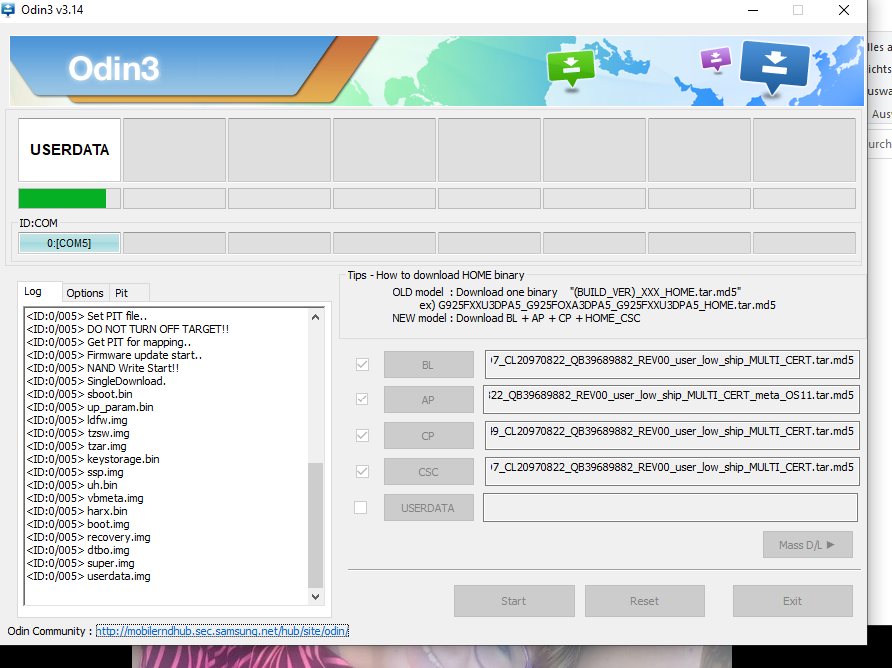

Doch das will ich. Schau her ich mach doch ganz normal bei BL AP CP CSC meine Daten rein. Und dann starte ich. Und lass es durch laufen bis das Gerät startet. Ich wusste nur bis gerade eben nicht das es egal ist in welchen slot ich welche datei rein haue. Wenn ich jetzt immer noch was nicht verstehe dann erkläre es mir bitte wie einem kleinen Kind. :)

Danke jetzt hab ich es wie du es meinst. Ok. Also Handy hab ich alle Sicherheitsrelevanten Geschichten gelöscht/deaktiviert. Werde es zurücksetzen. Dann Odin vorbereiten und neu flashen. Dann Handy alles was möglich ist überspringen bis es startklar ist. SIM raus oder drin lassen ?

So nun habe ich alles gemacht wie von dir beschrieben aber nichts half. Gleiches Ergebnis wie zuvor
Keine AOD Funktion kein Softwareuptade Aktualiesieren über Wlan oder ähnliches.
